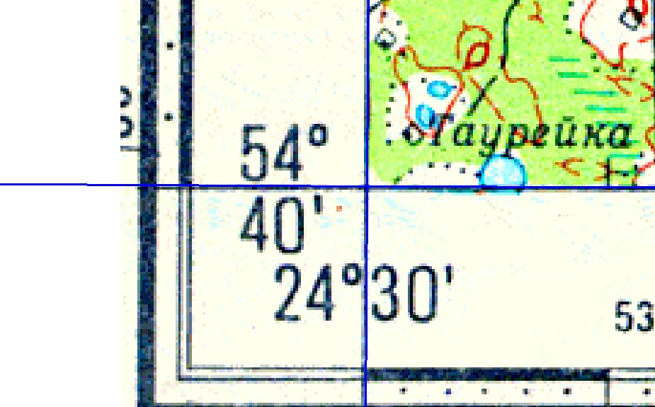

Добрый день, помогите, кто знает, разобраться с файлом привязки Ozi
рис1
есть файлы привязки Ozi, в них координаты точек на растре (в пикселях) и координаты точек на карте (в градусах),
всего в файле 9 точек, (все это виде текстового документа). Похожая структура и у файла привязки в мапинфо.
Переписал эти 9 точек для файла привязки мапинфо (с помощью Mapbasic), открыл в мапинфо - получилась ерунда.
рис2
Оставил в мапинфовском файле привязки 3 точки, получилось более менее вменяемо (но с ошибкой в 6 пикслей - около 260 метров на местности).
рис3
В общем если конкретно, то вопрос такой: в какой системе координат точки в файле привязки Ozi? (wgs84, пулково42 или еще в какой то).
Есть подозрение, что часть точек в одной системе координат, часть в другой - но что в чем - сам пока не разобрался.

Координаты в Ozi MAP — широты/долготы в Пулково-1942, а координатная система — СК-1942 зона 4.
Во-первых, поменяйте предложение
CoordSys Earth Projection 1, 1001
на
CoordSys Earth Projection 8, 1001, "m", 21, 0, 1, 4500000, 0
Во-вторых, проверьте, не накосячили ли с внимательностью и аккуратностью. По Вашим картинкам ничего не понять. Мало того, что слишком мелко, так ещё и всё относится к разным листам.

ErnieBoyd писал(а): Во-вторых, проверьте, не накосячили ли с внимательностью и аккуратностью. По Вашим картинкам ничего не понять. Мало того, что слишком мелко, так ещё и всё относится к разным листам.
картинки исправил, координаты в файлах перелопачивала моя программа, так что все должно быть правильно
объясните, почему нужно вставить проекцию CoordSys Earth Projection 8, 1001, "m", 21, 0, 1, 4500000, 0 - в файле привязки везде только географические координаты (градусы, минуты), а если вставить то что вы говорите, это будет проекция для прямоугольных координат, в то время когда в файле будут географические

Проверьте точку 7. У второй координаты в пикселах не хватает трёх тысяч.
А вообще ужасно неудобно таращиться на картинки. Рассматриваю это как неуважение к окружающим с Вашей стороны. Хотите внимания, выложите материал, а не показывайте картинки.

ErnieBoyd писал(а):Проверьте точку 7. У второй координаты в пикселах не хватает трёх тысяч.
да, действительно, тупо в файле пропущена цифра 3, причем в некоторых других файлах похожие ошибки - в координатах где пиксели, иногда пропущена первая цифра.
ErnieBoyd писал(а):Рассматриваю это как неуважение к окружающим с Вашей стороны. Хотите внимания, выложите материал, а не показывайте картинки.
извиняюсь, я думал наоборот картинки удобнее смотреть, чем скачивать файлы, потом открывать на компьютере их
