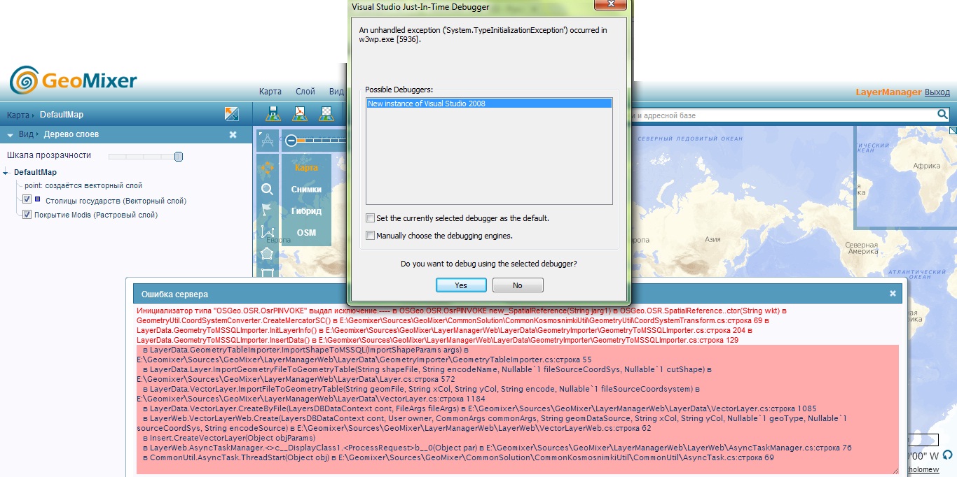

При загрузке данных из примера (vector.zip) выскакивает вот такая ошибка. С чем это может быть связано?

Ничего конкретного пока сказать не могу у меня все загрузилось. Такое впечатление что Вы на сервер закачали один shp., а про остальные три файла забыли, либо кривая инсталяция Геомиксера, пришлите мне пожалуйста log установки ( создается в той же папке что и setup). Еще попробуйте создать проект и закачать туда данные.

Судя по ошибке проблема с библиотеками GDAL.
В файле as.config на сайте, проверьте путь
<add key="FWTools" value="c:\Geomixer\Utils\Gdal" />
Этот каталог должен быть и внутри должны быть подкаталоги csharp, x64, x86.
Попробуйте повторно инсталлировать Геомиксер.
