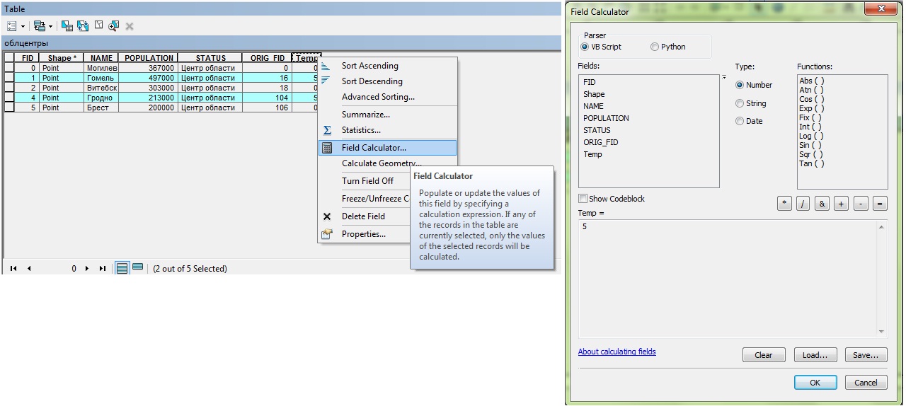

Всем привет! у меня тоже вопрос по атрибутике. Мне нужно вставить одно и то же слово сразу в несколько строк, как это сделать? и еще в таблице есть значения <Null>, я думала через Найти и заменить получится сразу всем строкам с этим значением присвоить другое, но не получается? Какие варианты автоматического заполнения таблиц существуют?пыталась выделить сразу несколько ячеек, не получается... год не работала, навыки потеряла...

Выделяете необходимые ячейки и далее через Калькулятор поля должно все работать
