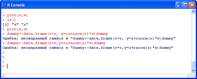

Пытаюсь(в целях удовлетворения любопытства) повторить пример из приложения А книги "Введение в R" (где взял не помню, возможно на Gis-Lab). Выдает ошибку хотя вроде делаю все в точности до буквы. И вообще как понять какой "символ" является неожиданным, может есть какое то правило на данный случай?
- R.jpg (35.3 КБ) 8262 просмотра

что в выражении делает последнее dummy? да еще и "прилепленное" к закрывающей скобке без какого-либо операнда.

не читайте до обеда книжек на русском языке, в них авторы пересказали, как смогли, то, что смогли понять в книжках на английском языке. И часто вместо "пересказали" больше подходит "переврали".Petruxin писал(а):Пытаюсь(в целях удовлетворения любопытства) повторить пример из приложения А книги "Введение в R" (где взял не помню, возможно на Gis-Lab). Выдает ошибку хотя вроде делаю все в точности до буквы. И вообще как понять какой "символ" является неожиданным, может есть какое то правило на данный случай?
То, что у вас написано, просто синтаксически неверно. Вместе с R поставляется прекрасная книжка Рипли на 100 страниц (она в меню help), ее вам будет достаточно. В том же меню - кратное описание основных команд ядра на 2000 страниц, если ее не хватит (и описания к пакетам, в пункте HTML Help).
