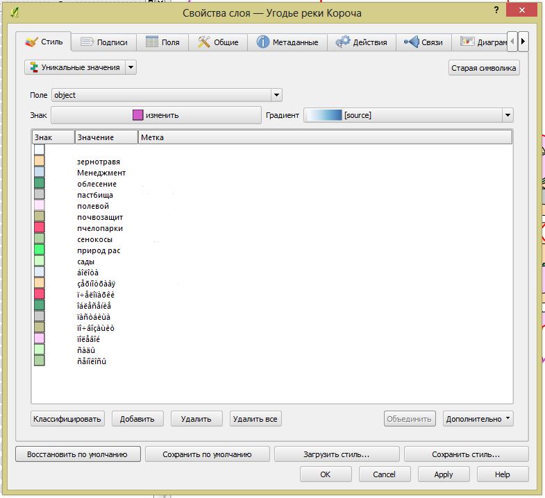

Сбилась кириллица в св-ствах слоя QGIS
Сообщение Leovante » 17 апр 2013, 15:36
Программу переустанавливал. Если переписать на новый лад и сохранить, то вместо слова будет "???????"

Re: Сбилась кириллица в св-ствах слоя QGIS
Сообщение Александр Мурый » 17 апр 2013, 16:03
В какой кодировке был создан слой? Это шейпфайл?

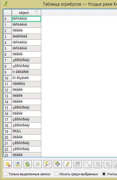

Сообщение Александр Мурый » 17 апр 2013, 16:21
При открытии шейпфайла попробуйте задать кодировку CP1251, проверьте таблицу атрибутов. Потом откройте в UTF-8 и опять проверьте атрибуты.
Сообщение Leovante » 17 апр 2013, 16:31
в таблице атрибутов всё так же

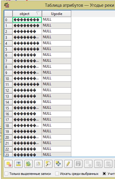

Сообщение Александр Мурый » 17 апр 2013, 16:43
Попробуйте сделать: в меню Установки --> Параметры --> Data Sources --> Ignore shapefile encoding.
Покажите саму таблицу атрибутов, а не настройки стиля, которые у вас на картинке. Или приложите шейпфайл.

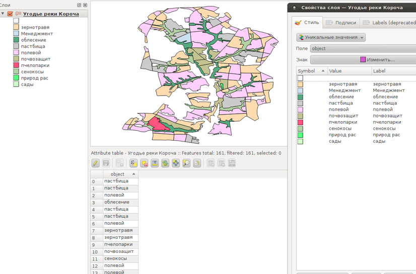

Сообщение Александр Мурый » 17 апр 2013, 17:40
У меня в свежей версии QGIS 1.9 ваш шейпфайл открылся в кодировке CP1251 (windows-1251), всё нормально и в стиле, и в атрибутах:
