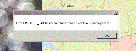

Если это так, то как объяснить ошибку:
IRaster raster = (IRaster)pDensityOP.PointDensity((IGeoDataset)featureClass, rasterNeighbo, ref Missing); // построили интерполированное изображение
IRasterLayer rasterLayer = new RasterLayer();
rasterLayer.CreateFromRaster(raster);
ILayerEffects pLayerEffects = null;
pLayerEffects = (ILayerEffects)rasterLayer;
if (pLayerEffects.SupportsTransparency)
pLayerEffects.Transparency = 30;
IMap map = Map1.ActiveView.FocusMap;
map.AddLayer(rasterLayer); // добавили изображение на карту
//начинаем создавать ренедерер
IRasterClassifyColorRampRenderer classifyRenderer = new
RasterClassifyColorRampRenderer();
IRasterRenderer rasterRenderer = (IRasterRenderer)classifyRenderer;
rasterRenderer.Raster = raster; // я думаю что проблема в этом участке, т.к. у класса, реализующего этот интерфейс, нет датасета
classifyRenderer.ClassCount = 3;
rasterRenderer.Update(); // вот здесь вылетает ошибка

Если вручную в ArcMap работает, значит ошибка в коде. Проверяли на этих же данных?

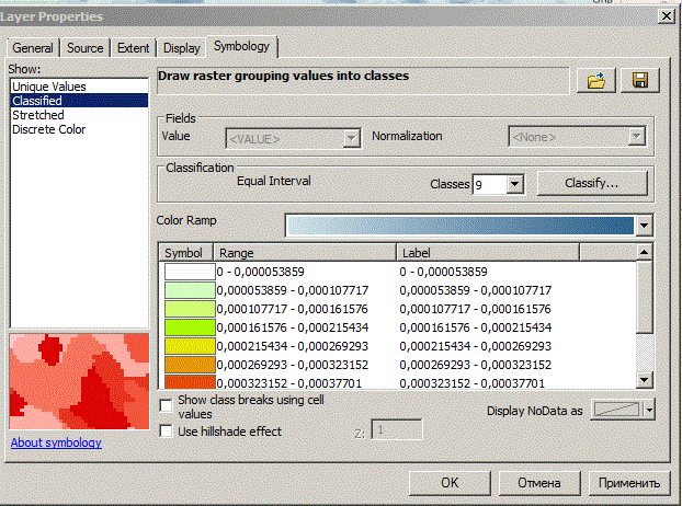

Повторяю в очередной раз в ArcMap расрасьте слой как вам нужно и приложите скриншот с раскрашенным слоем и окном настроек рендерера. Иначе я вам ничем помочь не смогу.
novice
- Сообщения: 527
- Репутация: 15
- Ваше звание: developer
Re: Раскрасить слой без датасета.
Настройки рендерера
- НастройкиРендерера.GIF (74.3 КБ) 9581 просмотр

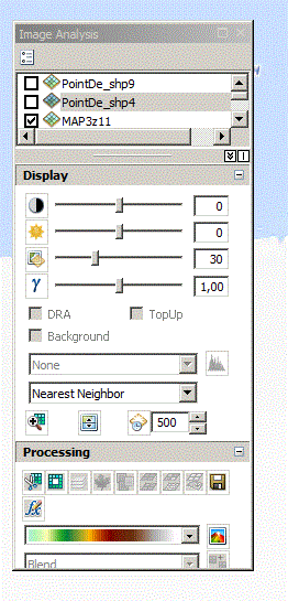

Под статистикой растра имелось ввиду это окно?
Слой PointDe_shp4 совпадает по способу создания и внешнему виду с результатом операции PointDensity(создали IRaster и поместили на карту как слой)

Нет, статистика растра - это диапазон, показывающий его минимальное и максимальное значение пикселей, в режиме рендерера Stretch, которое отображается слева в Table of Contents (там, где все добавленные слои отображаются).
Но если это мультиспектральный снимок, то поканальная статистика видна во вкладке Source (в самом низу) по каналам Band1, Band2,...
