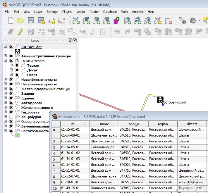

Использую шейп-файли выгруженные из open street map. В аттрибутивной таблице и в подписях вместо кириллицы показывает знаки вопросов. Вот скриншоты:
Версия Qgis 1.8.0 lisboa
OC - Windows 7

Не надо ничего "пробовать" и никуда ничего добавлять. Загружаете NextGIS QGIS, устанавливаете. Загружаете данные из нормального источника (не прошедшие никакие трансформации). Если данные из наших выгрузок в ESRI Shapefile, то после загрузки набор данных, нажимаете на нем ПК мыши, выбираете Общие\Кодировка - выбираете UTF-8

Спасибо, это помогло. Я и ранее пробовал через NextGis, но открывал уже предварительно оттрансформированные файлы, и кириллица не отображалось. Чистые файлы с выгрузки отображаются нормально.
