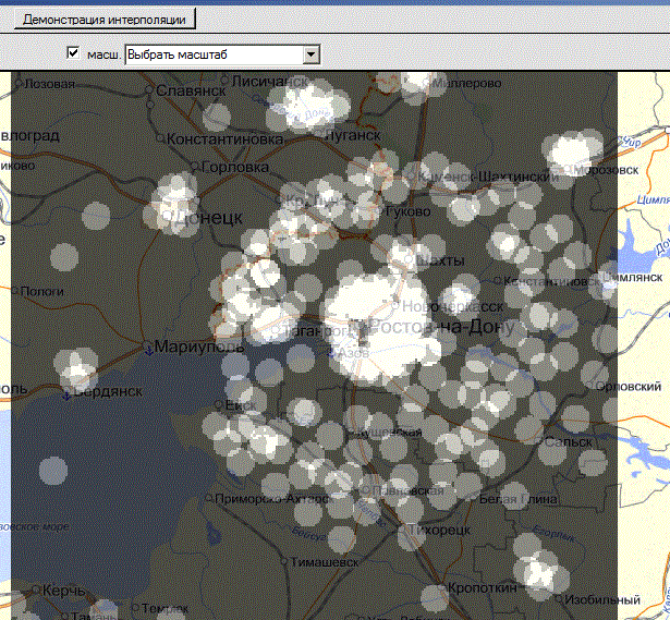

Сейчас тест отображается как на рисунке
Подскажите, пожалуйста, как черный цвет сделать прозрачным.
Как задать цвета градиентно, чтобы: там где много скоплений, то цвет был бы красным, там где не много, то цвет был бы зеленым.
Т.е. как сделать градиентную окраску? в ArcMap или в коде.
Как поменять цвета для интерполированной области

Суть: обе картинки построены с помощью PointDensity: одна в аркмапе, другая программно. Не понятно значение параметра Units: Cell и Map?
Отличия есть только в настройке: SpatialAnalysis (в ArcMap-e ничего не менял, в программе задал значение ячейки - 200 метров)
Кроме того, в одном случае(программа) - единицы измерения RasterNeighborhood - заданы в ячейках ESRI.ArcGIS.GeoAnalyst.esriGeoAnalysisUnitsEnum.esriUnitsCells (8 ячеек), а в Аркмапе значения заданы в метрах.
Значения NEighborhood - в обоих случаях Circle. Но в одном случае просто круги отображаются, а в другом - нормальная картинка.

- из программы,
1)размер ячейки в настройках ISpatialAnalysis 200 метров
2) значение esriGeoAnalysisUnitsEnum.esriUnitsCells (Neighborhood - 8 ячеек), - Тест.GIF (136.42 КБ) 3847 просмотров

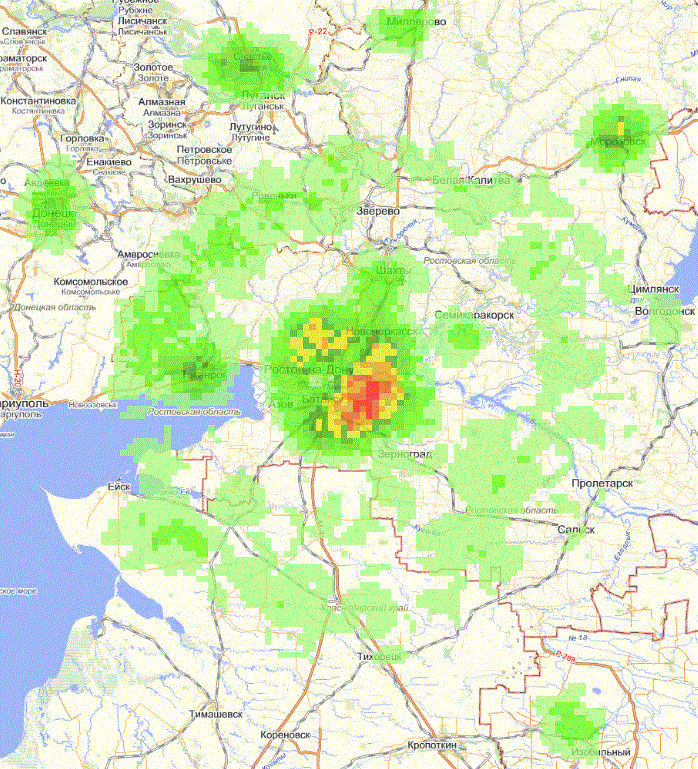

- в ArcMap,
1)значение cellsize 2711 метра,
2)значение Neighborhood - 22599 метров - ТоЧтоТребуется.GIF (218.43 КБ) 3847 просмотров
