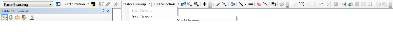

нужны изолинии с тополиста. решили в ArcScane их векторизовать, но, кроме них, там много лишних объектов. Хотела воспользоваться очисткой растра, но она не активна. Растр бинаризован, редактор включен, в чем проблема? :(

Я думаю, что может. Попробуйте другие растры (в туториале они используют 1-битный .img).
Так, стоп. Сначала нажать в Editor - start editing, а потом Raster Cleanup - start cleanup, вот тогда активируеться панель.
Если нет, то возможно ArcScan стал криво, и нужно переустанавливать Arcgis методом repair.

А вы включили Start rasrer clean во вкладке растер клинап? у меня после этого все получилось
