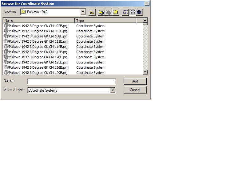

да, согласна, их несколько. А какую из них выбрать в ArcMap 9.3, когда хочу задать проекцию шейп-файлам?

polina_nikolaevna писал(а):да, согласна, их несколько. А какую из них выбрать в ArcMap 9.3, когда хочу задать проекцию шейп-файлам?
Ха, смотрю Вашу приложенную картинку, и возник встречный вопрос - так Вам какая зона нужна, трёх или шести градусная?
Собственно, в любом случае, смотрите долготу Вашего района работ, потом выбираете зону с ближайшим осевым меридианом.
В случае трёхградусных зон - смотрите картинку: 102E это 102 градуса восточной долготы.
любую из перечисленных. в пределах +-3 зоны формулы пересчета туда-обратно дадут миллиметровую погрешность.
хотите унифицировать данные - граните в градусах. точность пересчета в любую плоскую будет на том же уровне, если не лучше.
для такого субъекта федерации у вас вряд ли будут объекты на всю территорию, за исключением границы.
в целом зоны отрыжка бумажных карт. Современные ГИС считают координаты лучше чем "0,1 миллиметра в масштабе карты".
