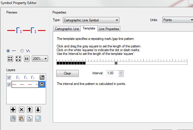

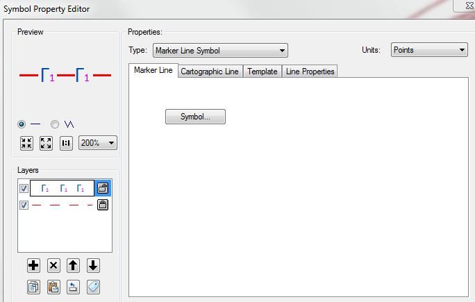

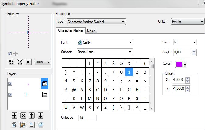

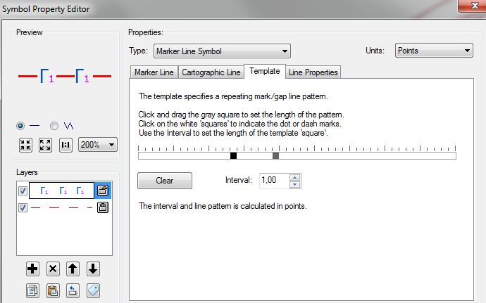

Re: Создание стиля линии.
Нажимаем на символ для линии в таблице содержания
Делаем два слоя - один для пунктира, другой для букв настраиваем пробелы указываем маркер для первого слоя (тоже многослойный), хотя можно сделать EPS или PNG и слой будет один теперь настраиваем картографическую линию, синхронизируя пробелы и длину шриха (у меня ошибка на один пункт - для внимательных - 21 пункт для нижней красной линии и 20 пунктов для маркеров. это неправильно)
