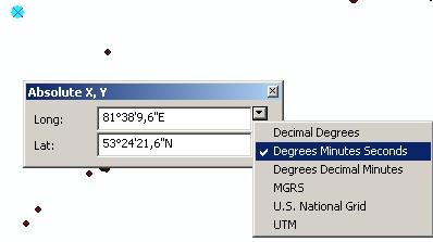

ArcGIS 10.1: В меню Absolute X, Y есть опция выбора типа вводимых координатWeMaN писал(а):Здравствуйте, скажите как в ArcGis ввести координаты типа N54°03'38.61", E26°55'48.67"
Я когда создаю точку то он предлагает ввести XY 27.504, 53.885, хотя система координат градусная WGS 84, как ввести градусы?

А в 9ке? точнее в 9,3
Нашёл решение, но это же изврат!!!
