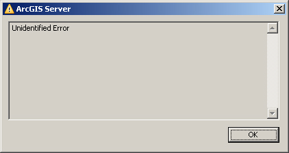

Вот столкнулся с непонятной проблемой. Вначале через Arc Map опубликовал несколько сервисов на arcgis server, все было нормально. Но ни с того ни с сего при подключении к серверу начало писать "Unidentified error":
Спойлер
Скрин с ошибкой

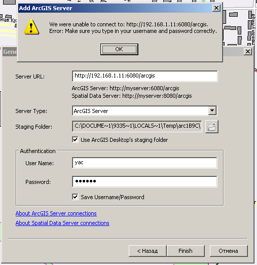

При попытке создано новую базу пишет что якобы имя пользователя и пароль неверные:
Спойлер
Скрин при создании нового подключения
Самое интересное что в Arc Catalog все подключается и можно управлять уже существующими сервисами!
Когда первый раз появилась такая проблема - согрешил на глюки русскоязычного пакета, установил англ. версию. Какое то время все работало, но сейчас опять началось. Подскажите куда копать, пожалуйста.
Спасибо.

для начала убедитесь что правильно указываете имя и пароль ArcGIS Site Manager. не путать с ArcGIS Account.
потом убедитесь, что сервисы видны из Services Directory
если до этого все было верно - переустановите desktop методом repair

Да все верно и логин и пароль... Повторяю, из арк каталог все работает.
Переустановка методом repair не помогает. Только полное удаление и потом установка. Так это каждый день мне переустанавливать что ли?

Sp1 ставили?
Yacudzer
Сообщения: 9
Зарегистрирован: 03 апр 2013, 07:02
Re: ArcMap не цепляется к серверу ArcGis
Сообщение Yacudzer » 05 апр 2013, 00:07
novia писал(а):Sp1 ставили?
только что поставил - не помогло... :(

ну тогда остается начать "жизнь с чистого листа",
хотя, признаюсь, впервые вижу, что эта функция ломается только в одном из приложений. обычно она работает или везде или нигде (решается правильной настройкой)

Может интересно кому.
Только сегодня разобрался с проблемой. NOD32 блочил ArcMap. Надо отключить в настройках NOD32 в списке браузеров программу ArcMap.
