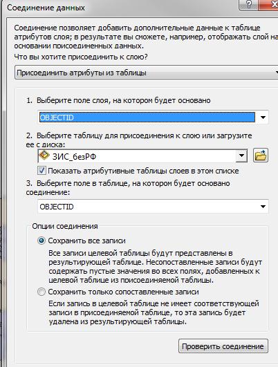

А какая разница? Вы выбираете нужные полигональные объекты - и к ним по общему полю (по ID) добавляете атрибутику из точечного.
Выбираете нужные объекты из полигонального слоя, экспортируете в новый shp - правой кнопкой по нему - Соединения и связи - Соединения - выбрать нужные поля для соеднинения

Сообщение sleppy » 08 апр 2013, 11:42
Но переместятся ли при этом объекты на карте? в нашем случае -полилинии
