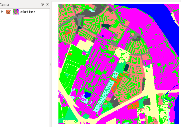

Re: Чем отредактировать карту в формате Marconi Planet?
Вот так файл .grc открывается в QGIS (вместе с раскраской):

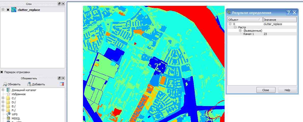

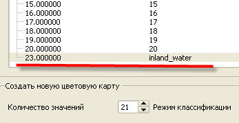

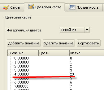

Попробовал в QGIS вручную, проблем не возникло.
Может кто подскажет как процесс автоматизировать.
Снимаю предложение, хотя и значение меняется на 23, но вид поменялся, а при выборе все равно 4 осталась
- test_1.jpg (12.86 КБ) 13239 просмотров
- test.jpg (19.49 КБ) 13243 просмотра
