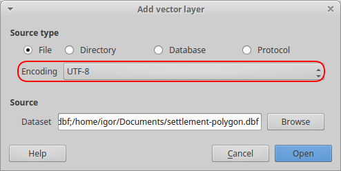

Откройте шейпы как векторные файлы, укажите кодировку UTF-8:

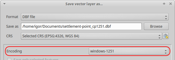

Сохраните копию слоя как шейп в кодировке windows-1251 для ArcView:

Спасибо, Игорь, все получилось !!!
