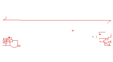

По второму пункту авторы говорят, что разрезание - предварительная процедура перед собственно экспортом. К тому же больные слои WDBII_border_x_L3 вызывают сомнение в единообразности процедуры.
- WDBII_border_f_L3.png (1.39 КБ) 15023 просмотра
- WDBII_border_i_L3.png (1.44 КБ) 15023 просмотра
