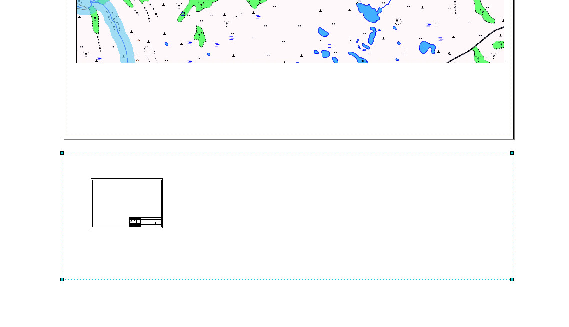

Добрый день!
Подскажите, пожалуйста, очень срочно, как вставить рамку автокадовскую в ArcGIS. Если делать "Вставка -Объект..." то получается как на рисунке. Если ее растягивать, то пропорции формата можно же не соблюсти((

Как нарисовать свою я не знаю)) Я пока только осваиваю)
А если растянуть рамку,это не тоже самое будет??

Re: рамка автокада вArcGIS
ну растяните, чтобы пропорции соблюдались держите клавишу CTRL
или установите нужный размер в свойствах - размер и положение
или установите нужный размер страницы и правой кнопкой распределить - вписать рисунок в поля
1.ну растяните, чтобы пропорции соблюдались держите клавишу CTRL - спасибо, видимо так и придется сделать)
2.или установите нужный размер в свойствах - размер и положение - устанавливала, только ставя высоту правильно он мне изменяет ширину неправильно и наоборот)
3. или установите нужный размер страницы и правой кнопкой распределить - вписать рисунок в поля - вписывает как в 1 сообщении)
а у вас там, судя по рисунку, кроме рамки еще какой-то красный прамоугольник
Нет, это выделенная область рамки. Я поняла в чем дело - если задавать параметры 420х297 то он задает для этого прямоугольника, а не рамки) А как сделать так, что бы для рамки задал!?_lenik писал(а):а у вас там, судя по рисунку, кроме рамки еще какой-то красный прамоугольник
Или у кого-нибудь есть рамка формата А3 в аркгисе))
