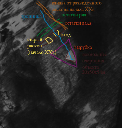

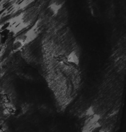

В своё время читал литературу по теме:Есть участок горного массива (1000м на 2000м), на котором планируется организовать ОФИЦИАЛЬНЫЕ раскопки. Достоверно известно, что там есть древнее захоронение.
Существует ли возможность по данным ДЗЗ определить с определенной долей вероятности место для начала раскопок.
1) видно при съемке под углом (аерофотоснимки) неровности, характерные для археологических захоронений — холмы с характерной для данной местности формы (нужно учитывать обваливание части холма, характерное, к примеру, для захоронений срубников), видны неровности рельефа от остатков зданий, валов, каналов и рвов, также благодаря наличию культурного слоя изменяется почвенный слой и растительный состав, резко контрастируя в определенную часть года с окружающей растительностью, также характерны неестественные для естественного природного рельефа форма — круги, прямогольники, равнобедренные треугольники и тп
2) учитывая дороговизну подобных работ, можно попытаться компенсировать подобное, используя 3D-моделирование радарной съемки + космоснимок (теоретически).
Проверял эту теорию на заведомо раскрытом, но не раскопанном археологическом объекте на космоснимке.
srtm (бесплатные данные радарной съемки) для объекта примерно 20x50м дали неудовлетворительный результат, поскольку требуется увидеть минимальные перепады высот — сантиметров в 10.
Зато данные с Ландсат7 в панхроме (черно-белое изображение, разрешение 15 метров в полигоне) дали слегка различимый объект, советую для лучших данных программой САС.Планета снять данные панхрома спутника Метеор-М (или какой там был с разрешением 2,5 метра на портале Роскосмоса?) — объект отлично видел по «проплешине».
Мой совет: берите аэрокосмоснимки под углом съемки ближе к осени или ранней весне, для больших объектов типа городищ — можно landsat7 улучшенный преобразованием Бруви до разрешения 15м + srtm.
Можно поэкспериментировать с вегетационными индексами + srtm, но не пытался на этом «контрольном участке», хотя собирался опробовать на нём космоснимок Астер, да руки не дошли (ну и там можно стереопару получить).
Да, космоснимок со стереопарой — единственная подходящая Вам альтернатива аэрофотоснимку под углом.
Надеюсь, что помог Вам, я не историк и не археолог, но с интересом помогу Вам из-за любви к истории, особенно если упомянутый мною участок уговорите раскопать

Объект в примере — городище, датируемое 2000 лет до н.э.

Не «вырубка», а отрытая карстовая порода — площадка крепости или культового храма.
