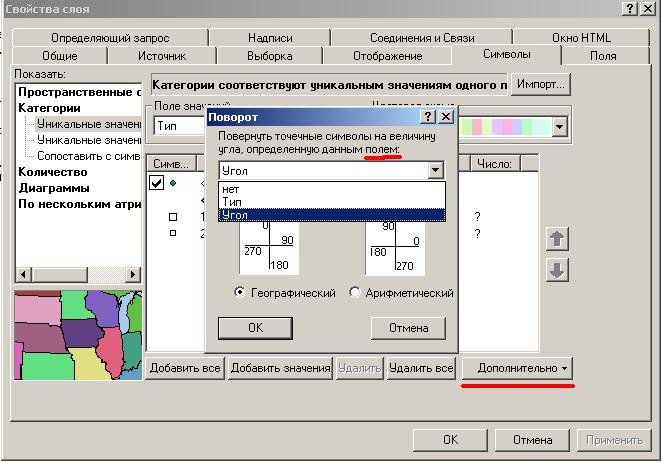

При импорте проекта геологической карты из ArcView 3.3 в ArcGIS 9 точечные объекты крапа пород отобразились без привязки к углам поворота, хотя в атрибутивной таблице такое поле существует (поле Angle)! Что делать? Как расположить крап под углами, заданными в атрибутивной таблице?

точечные объекты можно повернуть по значениям таблицы Layer Properties-Symbology-Advanced-Rotation

Да, можно. Только при этом они будут развёрнуты все под одним углом. Мне необходимо расположить каждый точечный объект под своим углом, значения которых имеются, только по какой-то непонятной мне причине Arc GIS эти значения игнорирует.

ну почему же под одним? если делать так, как описано выше, то поворачивает по значениям поля

Всё получилось, спасибо!)
