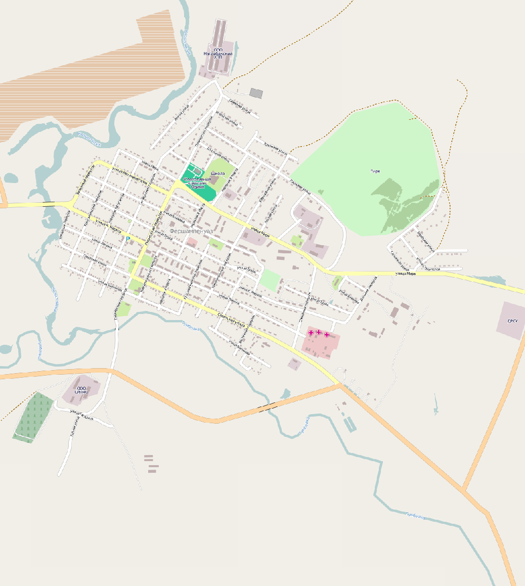

Теперь попробуем получить растр на территорию села Фершампенуаз, имеющего охват 6656381.223504174, 7076012.868322925, 6662582.175551272, 7082935.574421264 в проекции тайлов 900913:
gdal_translate -of PNG -projwin 6656381.223504174 7082935.574421264 6662582.175551272 7076012.868322925 -outsize 512 512 osm.xml fershampenuaz512.png
Получили растр.
Но не понятно на основе тайлов какого уровня он построен?? Предполагаю, что GDAL должен сначала по указанному bbox-у и размеру выходного изображения рассчитать разрешение входного растра и определить к разрешению какого масштабного уровня оно более близко, то есть вычислить координату тайлов z, после этого запросить нужные тайлы, вырезать кусок и вместить в квадрат указанного размера (512px), но не уверен. В любом случае при таком способе (явном указании размера выходного изображения в пикселах) на выходе мы будем почти всегда иметь деформированный по одной из осей растр. Попробуем задать размер выходного растра в процентах:
gdal_translate -of PNG -projwin 6656381.223504174 7082935.574421264 6662582.175551272 7076012.868322925 -outsize 10% 10% osm.xml fershampenuaz10pct.png
Получившийся растр имеет нужные пропорции. Но возникает 2 вопроса. Первый - что за проценты? Второй - какой масштабный уровень при этом используется?
P.S. Что касается привязки, то для этого достаточно указать -of GTiff вместо -of PNG.
