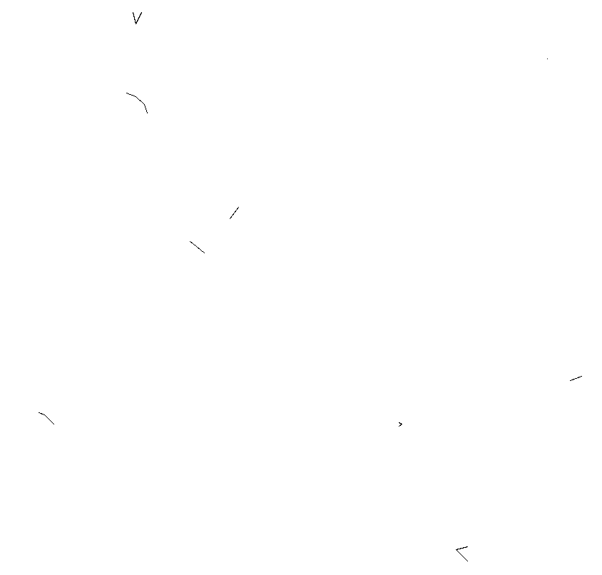

Сделал и растр для векторного слоя, загруженного с помощью v.in.ascii. Растр получился, но почему-то с большими фрагментами пустых ячеек.
Но и в первом получившемся растре много пустых ячеек. Наверное поэтому горизонтали по нему построились неправильно - немногими мелкими кусочками?
Нужно как-то заполнить пустые ячейки? Чем это делается?

АлексЮстасу писал(а): Но и в первом получившемся растре много пустых ячеек. Наверное поэтому горизонтали по нему построились неправильно - немногими мелкими кусочками?
И в первом, и во втором случаях растр получается "точечный", естественно. Горизонтали по таким растрам строить бесполезно.
АлексЮстасу писал(а): Нужно как-то заполнить пустые ячейки? Чем это делается?
Интерполяцией. Краткое описание имеющихся методов интерполяции здесь, в сети можно найти много других материалов.

Исходя из общечеловеческих соображений решил использовать r.fillnulls. Все параметры оставил по умолчанию. И запросил этот r.fillnulls аж за 2 Гб места, хотя растр покрывает жалкие 300х400 м территории, а ячеек в растре всего 500000. Хорошо, что машина была мощная. С чего так?
Зато горизонтали по полному растру построились, и оч. похожие на те, что строил по этим же исходным данным Terrasolid.
