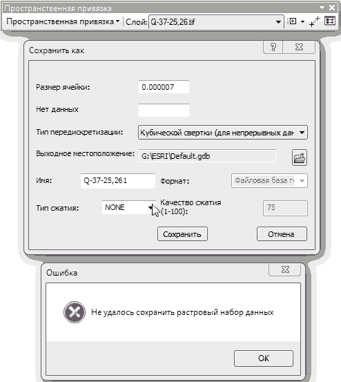

При попытке сохранить трансформированный растр выдаётся ошибка: "Не удалось сохранить растровый набор данных". Спасибо!

а размер ячейки в градусах? или метрах?

В правом нижнем углу ArcGIS пишет "Десятичные градусы". На размер ячейки внимания не обращайте. Он был в порядки раз больше. Просто не самый подходящий скриншот.

1. Изменить имя результирующего растра.
2. Указать место для сохранения растра не в Файловую базу геоданных, а в локальную папку.

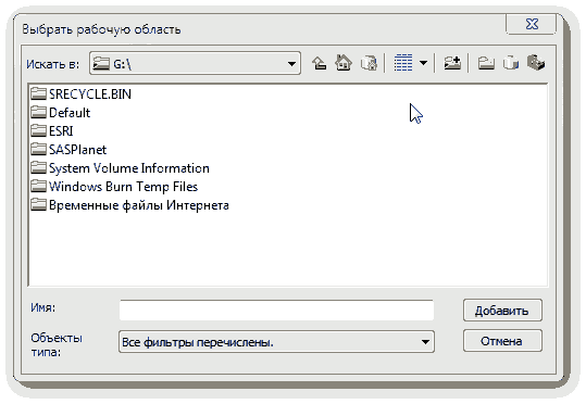

А где настраивается возможность указывать для сохранения в локальную папку? На первом скриншоте в поле "Формат" требуется файловая база геоданных. В поле "Выходное местоположение" папки не указываются: при нажатии на обзор просят "Выбрать рабочую область".

настройка формата в ниспадающем списке (скриншот в первом сообщении), где сейчас у вас указана файловая база геоданных.

Этот список не горит и лишён возможности ниспадения.

Чулан писал(а):Этот список не горит и лишён возможности ниспадения.
Через арккаталог сделайте Connect Folder и укажите вашу папку или диск
смените выходной путь на обычную папку

В общем это было обычное наваждение. Пол года назад нормально получалось, а сейчас, вместо того, чтобы указать в выходном пути обычную папку, я пытался создать её в поле «Имя» (второй скрин). Следовало, либо создать её нажатием на иконку папки в верхнем правом углу второго скрина, либо предварительно создать в проводнике Windows, а затем выбрать во втором скрине и нажать «Добавить». Спасибо!
