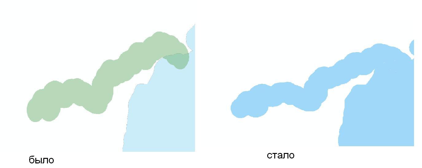

Можно ли в ArcGISe объединить два shape-файла в один, что бы у них граница была одна, то есть не было дробления объектов, которые наложены друг на друга (см.рис).
Или только цвет контура убрать и только так...

Сообщение dime1 » 13 мар 2013, 14:24
Merge

Сообщение Лара » 13 мар 2013, 14:33
Я так поняла вот этим http://resources.arcgis.com/en/help/mai ... 0055000000
Ну как бы вот так только выходит)

Сообщение dime1 » 13 мар 2013, 14:38
Dissolve :D

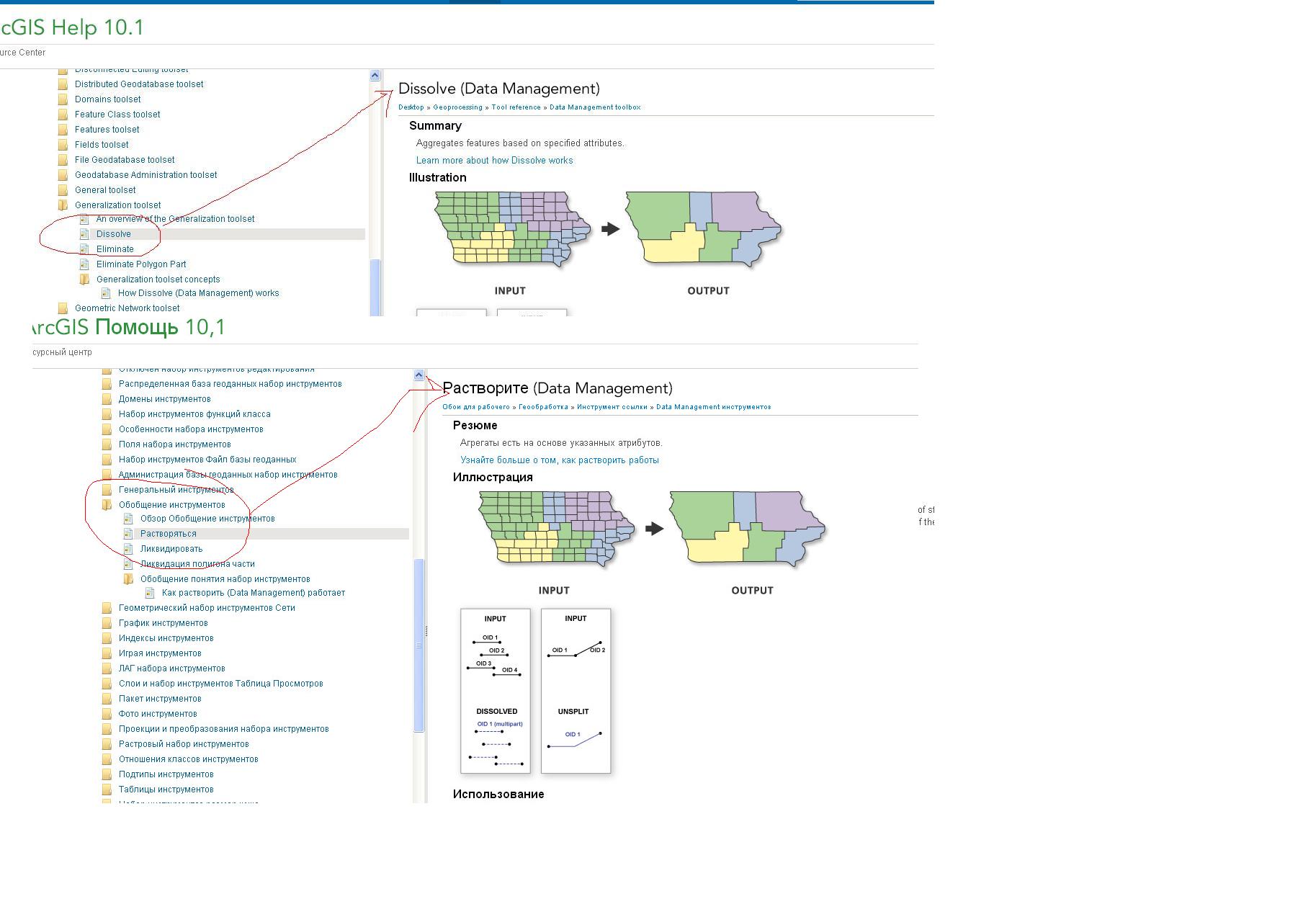

Сообщение Лара » 13 мар 2013, 14:53
dime1 писал(а):Dissolve :D
http://resources.arcgis.com/en/help/mai ... 005n000000
Я его не могу найти в инструментах)

Сообщение Лара » 13 мар 2013, 14:58
Все, вопрос решила) Сделала Data Management - генерализация - слияние)
Но "Dissolve" все равно не могу найти))

Сообщение dime1 » 13 мар 2013, 15:03
Dissolve - это и есть слияние)
В Справке сверху справа можно переключить язык справки!

Сообщение Лара » 13 мар 2013, 15:20
dime1 писал(а):Dissolve - это и есть слияние)
