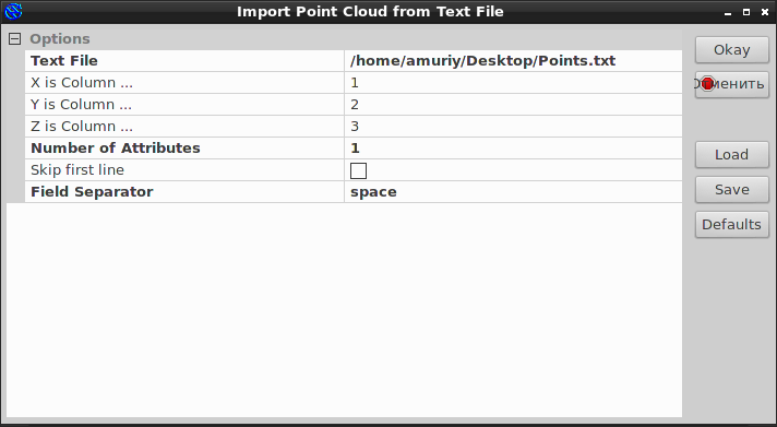

Формат и разделитель у приложенного файла подходящие. Импортировать облако точек можно с помощью модуля "Import Point Cloud from Text File" (модули "Import/Export - Shapes"), в качестве разделителя надо указатьEvgeny писал(а): Не получается загрузить данные из txt файла.
Какой формат записи должен быть, какие разделители?
"space".
Дальше по задаче: нужно совместить рельеф по SRTM с рельефом по точкам? Или из чего нужно строить "оптимизированную" TIN?
