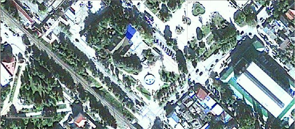

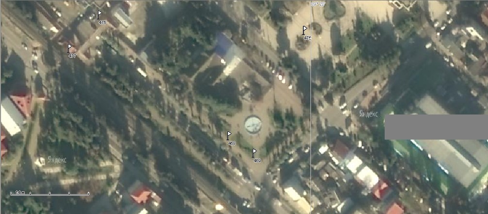

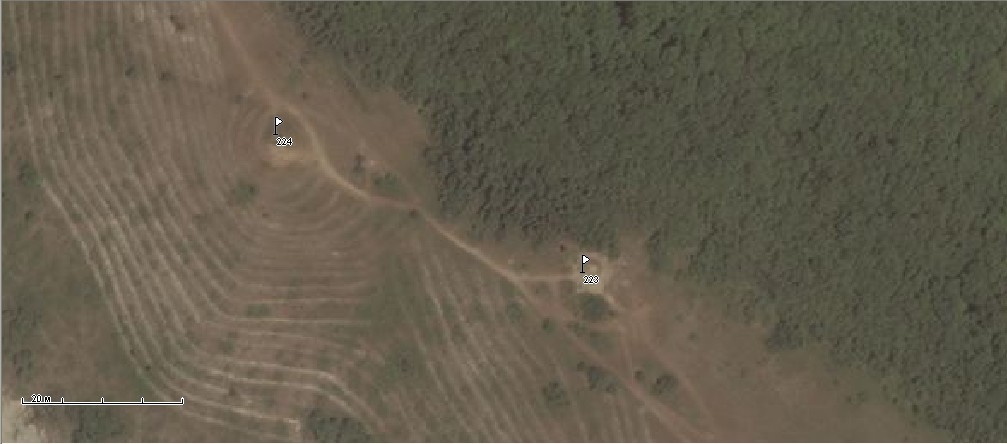

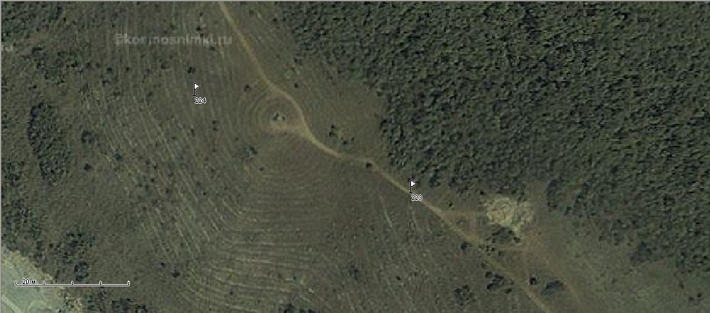

Сообщение RebelNeo » 09 мар 2013, 10:23
Самая жесть на Космоснимки :
Жесть
Бинг Мапс и Гугл хорошо
Хорошо
Bing Maps.jpg (73.48 КБ) 15138 просмотров
Более-менее

Вообще, скрадено прогой GPSmapedit 2.0.76.9 из сети. Отображение гугла на самом деле точное, сравнивал с нашими аэрофото - очень хорошо. А вот космоснимки.ру и яндекс карты - всё уходит в сторону дабы заблукать честному человеку.

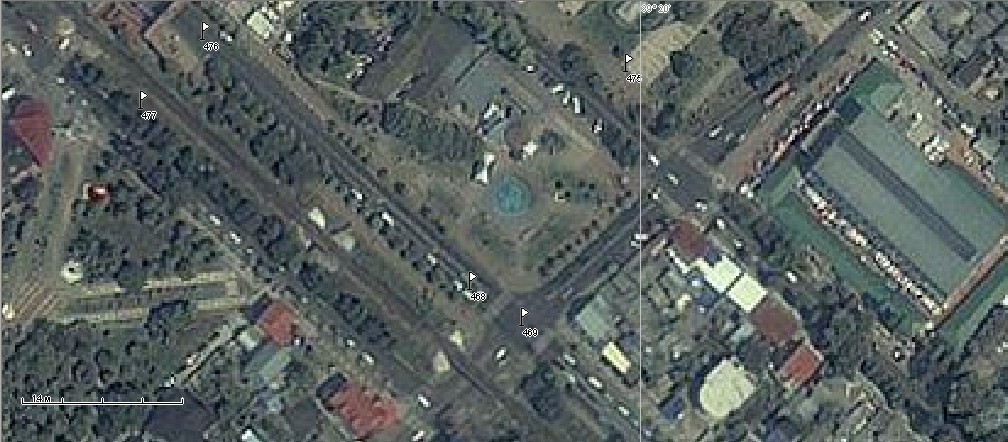

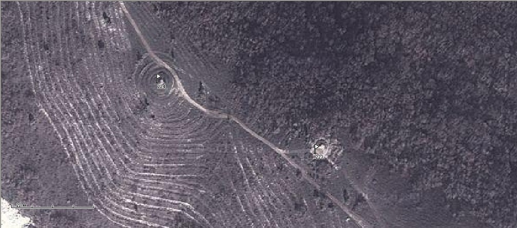

Хм, тогда вероятно косяк в скрипте GPSMapedit-a для Яндекса и Космоснимков. Хотя Яндекс убегает гораздо меньше и иногда ложится очень правильно.
Скрипт:

Гугл
Яндекс
Космоснимки
P.S. Москву смотреть как-то неохота и точек нет. А это (последнее) Лазаревский район г. Сочи, а до этого были гора Нексис г. Геленджик
