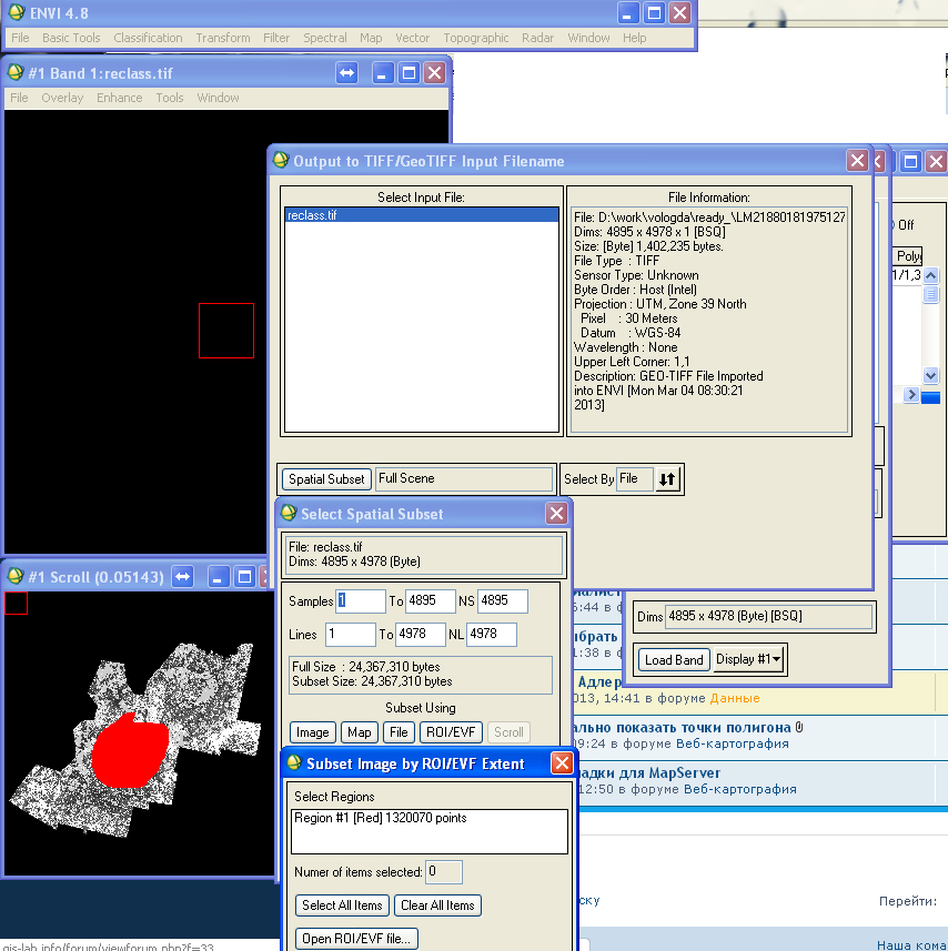

растр нельзя в лоб сделать вектором, а вы похоже пытаетесь
в энви вот так:
при этом почему-то энви чихать хотела на форму рои, экспортирует все равно прямоугольник
мне больше нравится в аркгисе (spatial analyst - extract feature - extract by mask)
в энви вот так:

Вообще цель - "отрезать" боковые области снимка, не несущие изображения (их ENVI при построении карты температур определяет как области с t= -273 грС). Чтобы потом карты, построенные по смежным снимкам легли в ArcMap рядом (без наложения этих зон).nadiopt писал(а):растр нельзя в лоб сделать вектором, а вы похоже пытаетесь
Разве эта процедура является превращением растра в вектор?
А не могли бы вы ли по шагам немного детальней про способ в ENVI?в энви вот так:
По вашей ссылке вышла на большой раздел в хелпе " "Selecting a Spatial Subset ". Видимо, нужно делать через эту опцию, но там (в хелпе) уже видно много потенциальных путей, как это могло бы осуществляться..

я бы растр обрезала рои, а потом классифицировала. можно и прямо при классификации указать рои
по какой-такой моей ссылке?

На приложенной вами иллюстрации в окне - "Select Spacial Subset". Я пошла читать хелп про это и увидела там сходство с тем, что мне нужно. Вероятно, способов несколько..nadiopt писал(а):я бы растр обрезала рои, а потом классифицировала. можно и прямо при классификации указать рои
А как можно обрезать растр с помощью ROI ? То, как я это делала - не давали положительного результата (получается просто одноцветный квадрат). Вероятно, если все же через него (что было бы логично), там что-то довольно простое нужно выбрать в настройках.
