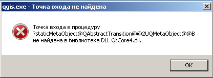

Установил QGIS.
При запуске появляется сообщение об ошибке, и QGIS не запускается.
Ошибку мне исправили. По какой-то причине QGIS брал этот QtCore4.dll из папки, где версия этого dll была старая. После замены старых QtCore4.dll на новые, QGIS запустился.
