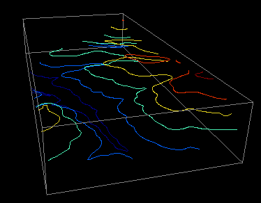

АлексЮстасу писал(а): И как в SAGA с трехмерностью? Допустим, горизонтали на своей высоте? Или трехмерные линии гидрографии и т.п.?
С этим лучше — есть просмотрщик 3D-шейпов (Garden - 3D Shapes Viewer) с богатыми настройками. ЦМР можно отображать отдельно в 3D-окнах. TIN визуализируются тоже отдельно. Вот пример с 3D-изолиниями:

Александр Мурый писал(а):С этим лучше — есть просмотрщик 3D-шейпов (Garden - 3D Shapes Viewer) с богатыми настройками. ЦМР можно отображать отдельно в 3D-окнах. TIN визуализируются тоже отдельно.
Я импортировал dxf-файл, в котором были полилинии горизонталей на своей высоте (уровне). Т.е. эту высоту я никак не увижу? SAGA не отображает этот файл в 3D. И информация о высоте (уровне) при импорте dxf теряется?

Вывод: SAGA отображает в 3D только 3D-шейпфайлы. Что, кстати, отражается в названии "3D Shapes Viewer".
