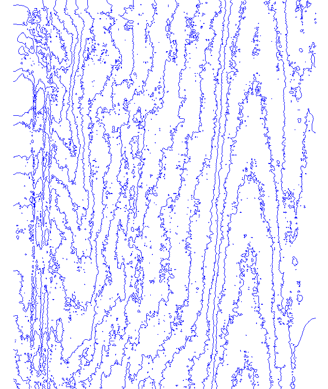

Поверхность земли очень пологая. Есть Point Cloud, есть GRID. Модуль Contour Lines from Grid настроил мне море оризонталек вокруг каждой вершины GRID.
Как построить нормальные горизонтали?

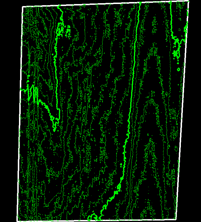

Я взял уже опубликованный мной на форуме файл с лазерными точками. Загрузил в SAGA через Import->Point Cloud.Построил GRID с шагом 0.5 (непонятно, кстати, чего? через 0.5 м или через половину среднего расстояния между точками или еще что?).
В SAGA пока у меня по этому GRID построились мелкие горизонтальки вокруг неких регулярно расположенных точек.
Прикладываю горизонтали, постоенные в Terrasolid, и оч. похожие в принципе на правильные (про их извилистость сейчас речи нет).

Причина мозаичных горизонталей была в дырах в гриде. Затянул - построились "нормальные".

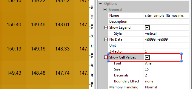

Для того чтобы увидеть значения ячейки растра (ассоциируются с центром ячейки), выберите соответствующий растровый слой на вкладке Data, а на вкладке Settings (справа) поставьте галочку в поле Show cell values и нажмите Apply внизу, тогда при увеличении растра вы сможете увидеть числовые значения ячеек

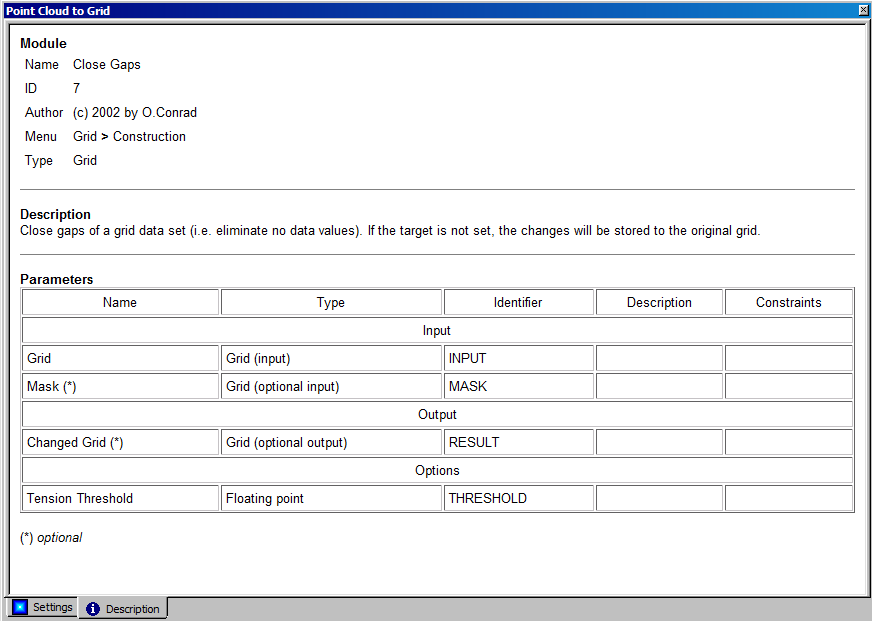

gamm писал(а):
АлексЮстасу писал(а):По какому принципу SAGA определяет, какую высоту при Close Gaps придать заполняющей ячейке растра?
вытащите на экран формочку с описанием метода, там написано.
В формочке было написано: "Tension Threshold". И значение по умолчанию "0.1". Что это означает, к чему приводит пока не понял. Когда я заменил дефолтные 0.1 на 0.01, то получил чуть-чуть другой результат, отличие которого оценить пока не могу.
И непонятно, кстати, какой величины дыры могут быть заполнены, а какие - нет.
Любопытно, что грид достроился до описывающего прямоугольника - тоже не очень понятно, на основе каких соображений, если исходных данных там нет.
А есть еще Close Gaps with Spline.
Сообщения: 4187
Re: как построить горизонтали?
Сообщение gamm » 03 мар 2013, 05:21
АлексЮстасу писал(а):В формочке было написано: "Tension Threshold".
на формочке, кроме закладки settings, есть закладка description, на которой все написано, включая ссылки на литературу. Если вы прочитаете про методы, то приведенных данных будет достаточно, чтобы ответить на все вопросы. Пытаться просто менять параметры, и смотреть, что получилось - занятие не продуктивное, нужно читать описание (включая статьи). Да, и размеры сетки можете задать сами (grid system), в противном случае берется охватывающий прямоугольник.
