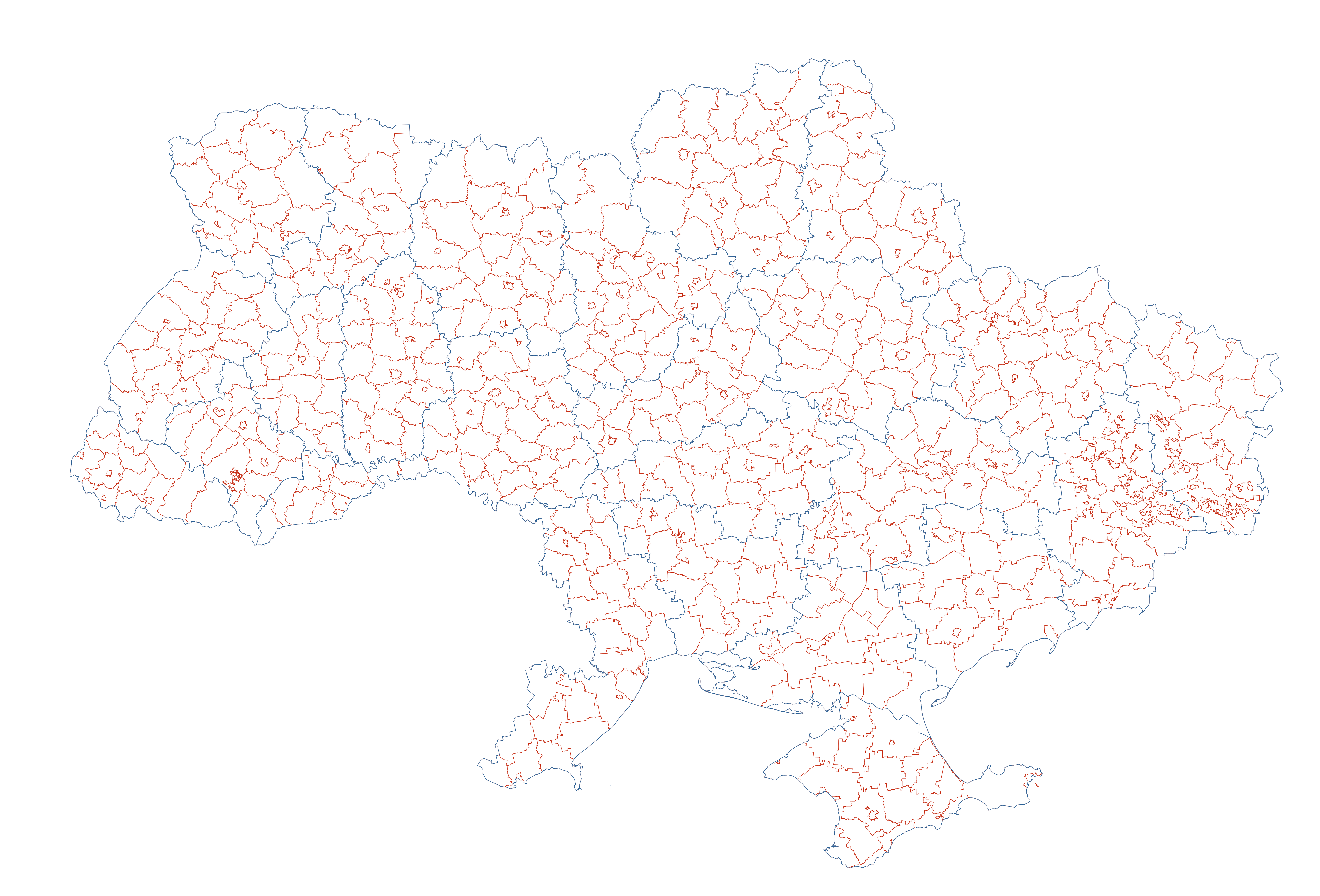

Здравствуйте, я уже сколько времени пытаюсь превратить свою карту с png в ESRI Shapefile.Пробовал делать это с помощью QGis: Raster -> Conversion -> Polygonize (Raster to vector), однако каждый полигон, который создается таким образом состоят лишь из одной точки! Количество features в attribute table - более 0.5 миллиона. Пробовал после этого делать Vector -> Geometry Tools -> Simplify geometries с различными параметрами, однако либо карта упрощается слишком сильно (при значении параметра simplify tolerance 1, 3, 5 или 10) или вообще не упрощается (при значении параметра simplify tolerance 0.5 или 0.2).
Как нормально превратить такую ​​карту в полигоны? Границы четко видны, фон прозрачный. Подскажите, пожалуйста.
Карта Украины по районам

Как вариант, оцифровать в ручную...
или использовать векторизатор типа ET 7.99

Или взять уже готовую - http://gis-lab.info/projects/osm_shp/region

Донецков писал(а):Как вариант, оцифровать в ручную...
Спасибо, но не могу разобраться в интерфейсе программы. Можете подсказать как пошагово выполнить полигонизацию?
