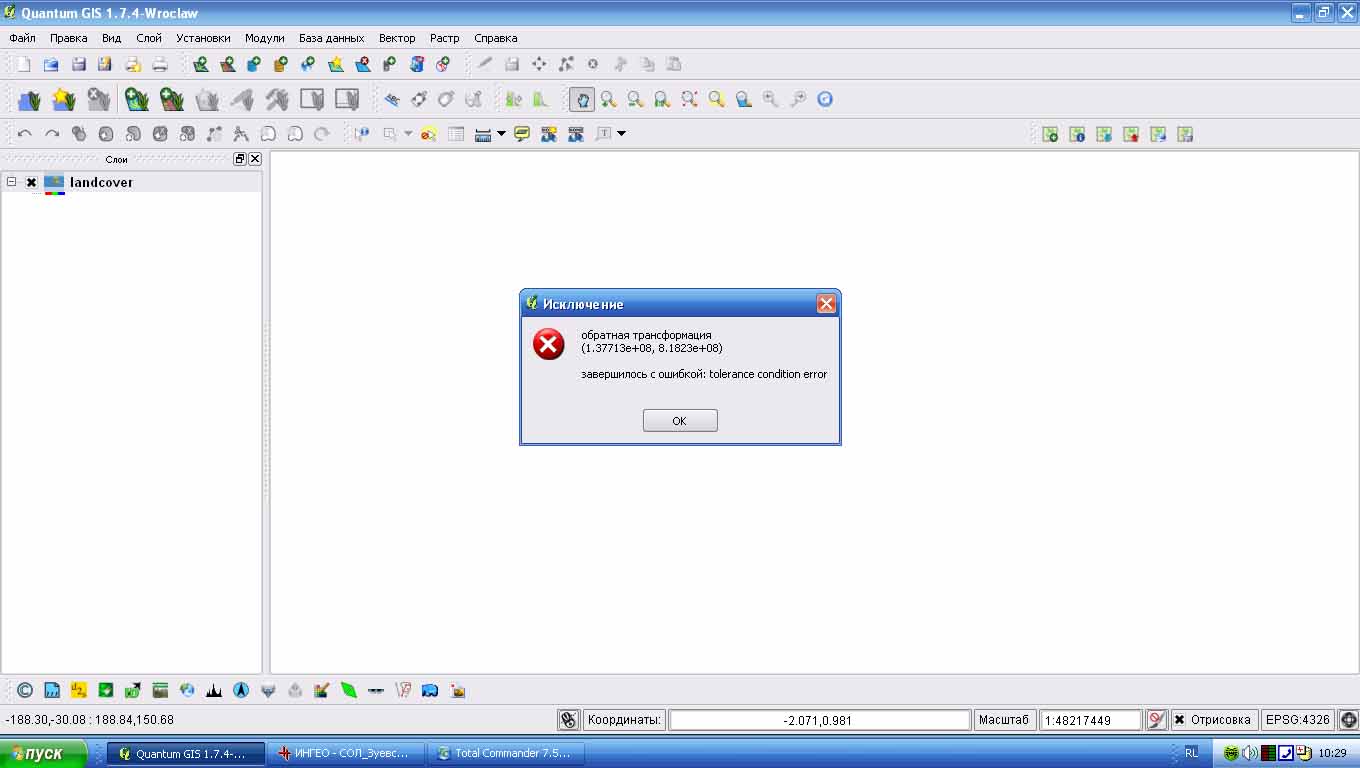

Добрый день, при попытке добавить растровый слой, из карты идущей для примера, на одном из компьютеров получается ошибка "куча преобразований" и "tolerance condition error". На остальных машинах всё хорошо, может кто подскажет в какую сторону рыть?

Давайте подробнее: какой именно слой; какая версия QGIS, на которой возникает ошибка; как именно выглядит ошибка (лучше скриншот)?

Версии пробовал 1.8.0 и 1.7.4, жму "добавить растровый слой", и выбираю landcover.img, который идёт как сэмпл с самой гис, скрин прилагаю.
p.s. происходит тока при добавлении "img" , если добавлять растр "bmp" "jpg", то всё успешно

Вообще, версия 1.7.4 уже _очень_ старая, хотя ошибку это не отменяет. Попробуйте отключить преобразование координат "на лету" (значок в правом нижнем углу окна, снять флажок "Включить преобразование координат на лету".
