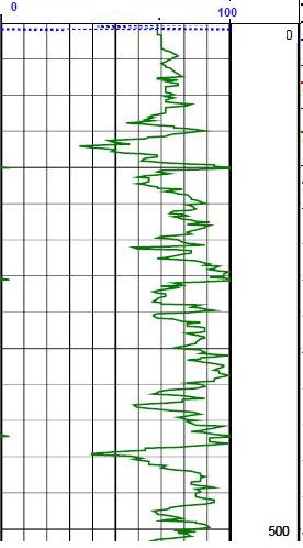

Здравствуйте !
Есть растровый файл LOG'a с сеткой от 0 до 100 по горизонтали и от 0 до 500 по вертикали.
Вопрос: Возможно ли в ArcGIS привязать и выделить линию лога в виде polyline (не вручную) , чтоб сохранилось пространственная привязка относительно этой сетки.
Заранее благодарю.

если это вся картинка - руками будет быстрее.
а так - делайте двухцветный растр (линия/не линия) и используйте ArcScan
для привязки можете построить сетку (fishnet)
з.ы. а исходных данных для графика у вас нет?

WataFaka писал(а): Есть растровый файл LOG'a с сеткой от 0 до 100 по горизонтали и от 0 до 500 по вертикали.
1. Привязать растр к сетке - без проблем, используя панель инструментов Georeferencing.
2. Автоматом оцифровать - думаю что и модуль ArcScan не поможет. Если у вас растровый файл имеет большее разрешение, чем файл который прикреплен к сообщению, то надежда на выделении
WataFaka писал(а): polyline (не вручную)
,остается.
И последнее, если не секрет, где будете потом использовать polyline? :)
