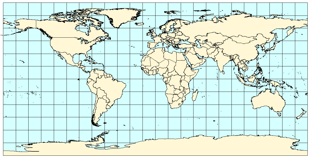

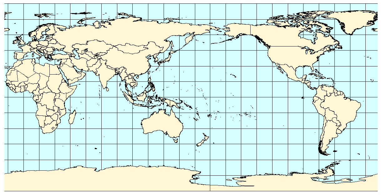

Есть ли возможность стандартными средствами MapInfo 11 (изменение проекции или каким-либо еще способом) изменить вид стандартной карты мира из примеров на вид Тихого Океана?
Заранее спасибо.
Заранее спасибо.
- Тихий океан
- PO.png (72.81 КБ) 17979 просмотров
- Стандартная
- std.png (73.52 КБ) 17979 просмотров

гадание и телепатия - это на другом форуме. Скажите своими слова, что именно хотите, и приведите название проекции, а лучше параметры, которая вас НЕ устраивает. Вам только Тихий океан нужен? Или нужно, что бы разрыв карты происходил по другому меридиану?

Борис, я приложил два рисунка. Первый - стандартное представление карты мира (std.png). Второй - желаемый результат (PO.png), с небольшим уточнением - нулевой меридиан должен быть крайним слева (придется обрезать Африку). Нужна вся карта мира с Тихим океаном посередине. Жестких требований к проекции нет - планирую использовать проекцию Меркатора.

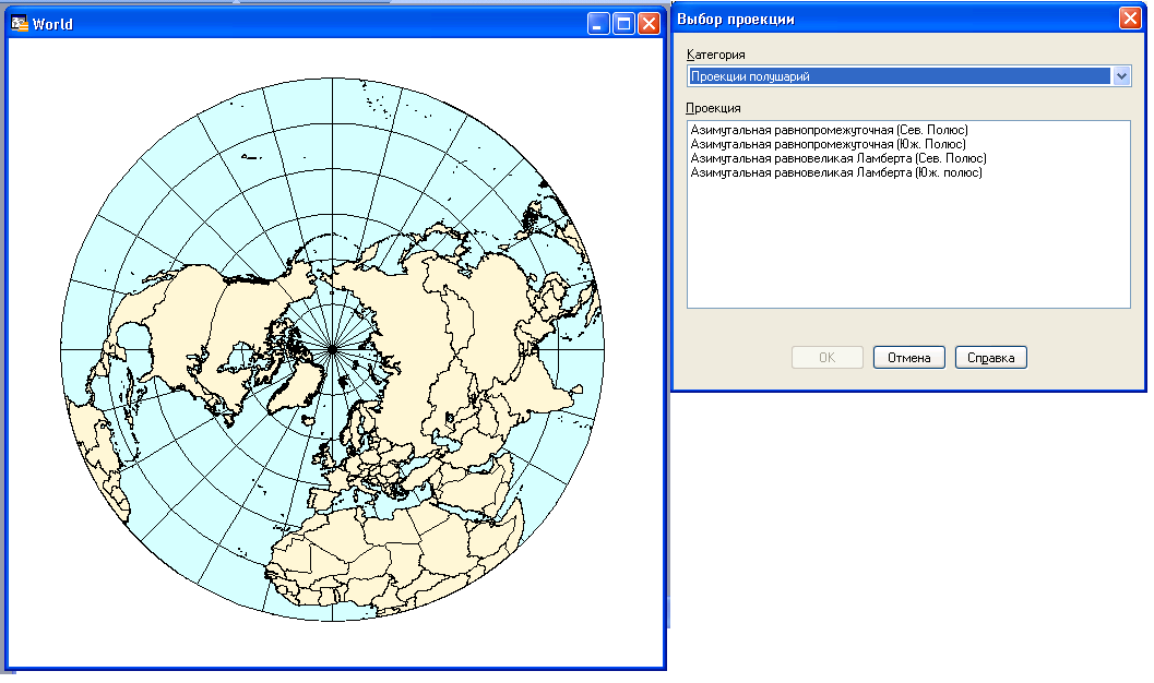

Под изменением проекции я имел ввиду - что-то типа проекций полушарий (напр. Азимутальная промежуточная), которые кардинально меняют представление карты мира, делая из нее глобус с видом на сев. или юж. полюс.

Борис, как я уже говорил, есть некоторая группа проекций "Проекции полушарий", которая смыкает 90 градус северной и южной долготы, превращая карту в глобус, как показано на рисунке glob.png.Boris писал(а):У меня то же не получилось. Проекции мира (а может и все остальные) имеют принудительный разрыв по 180 градусу. А в "долгота/широта" долгота может быть от -180 до +180.
Когда нашел эту группу проекций, у меня появилась надежда, что есть некоторая нестандартная проекция или некоторая настройка смещения центра карты у стандартной проекции.
Спасибо за потраченное время.

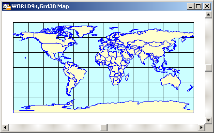

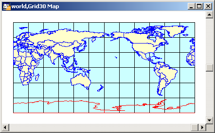

Специально для Вас нашёл на бескрайних просторах Интернета утилиту PacWorld.
Скомпилировал, запустил. Последовательно открываются два диалога выбора входной и выходной таблиц.
Выяснились две особенности:
Из-за второго пришлось подправить авторский код в паре подпрограмм. И всё-равно континент, обнимающий южный полюс, выворачивается наизнанку. Перед конвертацией я превратил Антарктиду в полилинию. На рисунке видно, что получилось хорошо, осталось замкнуть слева и справа и вновь превратить в полигон.
Скомпилировал в версии 9.5 (более старой не оказалось под рукой). В архиве три файла:
pacworld.mb — исходник в моей редакции;
pacworld.mb~ — оригинал исходника с mapinfotools.com;
pacworld.MBX — байткод.
- программа хочет, чтобы в системе был путь "C:\TEMP" (там она создаёт временные таблицы);
- объекты, граничащие с нулевым меридианом, могут «выворачиваться наизнанку».
