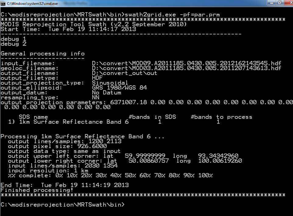

Теперь задача другая. У меня имеются данные MOD09 и файл MOD03 (для MOD09). Мне нужно конвертировать MOD09 в синусоидальную проекцию, чтобы получились данные для определенной ячейки MODIS. Использую для этого ModisSwathTool.
Все бы хорошо, но на выходе (если я все правильно понимаю) должна получиться матрица 1200:1200, а получается 1200:2113. Ячейка h23v03.
Параметры OUTPUT_SPACE_UPPER_LEFT_CORNER и OUTPUT_SPACE_LOWER_RIGHT_CORNER я брал из файла MOD09GA соответствующей ячейки (h23v03).
Ниже привожу файл *.prm, и результат. Спасибо.
INPUT_FILENAME = D:\convert\MOD09.A2011185.0430.005.2012162143545.hdf
GEOLOCATION_FILENAME = D:\convert\MOD03.A2011185.0430.005.2011207143613.hdf
INPUT_SDS_NAME = 1km_Surface_Reflectance_Band_6
OUTPUT_SPATIAL_SUBSET_TYPE = LAT_LONG
OUTPUT_SPACE_UPPER_LEFT_CORNER (LONG LAT) = 99.999999975 59.999999995
OUTPUT_SPACE_LOWER_RIGHT_CORNER (LONG LAT) = 93.343429595 49.999999996
OUTPUT_FILENAME = D:\convert_out\out
OUTPUT_FILE_FORMAT = HDF_FMT
KERNEL_TYPE (CC/BI/NN) = NN
OUTPUT_PROJECTION_NUMBER = SNSOID
OUTPUT_PROJECTION_PARAMETER = 6371007.181 0.0 0.0 0.0 0.0 0.0 0.0 0.0 0.0 0.0 0.0 0.0 0.0 0.0 0.0
OUTPUT_PROJECTION_SPHERE = 8
OUTPUT_PIXEL_SIZE = 926.6
Результат работы:

Сообщение Максим Дубинин » 19 фев 2013, 10:18
в чем проблема непонятно
результат правильный или нет? то что охват несколько другой - не обязательно проблема, простым указанием OUTPUT_SPACE углов не получится получить точно заданный охват. Данные результирующие правильные? Если да - дообрезайте как вам нужно постпроцессингом в том же гдале.
