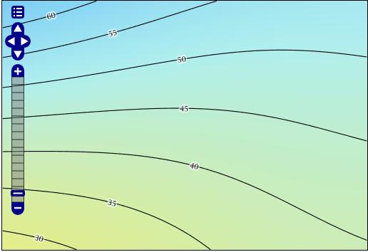

Привет. Пытаюсь делать поверхности в SLD. конкретно Heatmap
 <Transformation>
             <ogc:Function name="gs:Heatmap">
               <ogc:Function name="parameter">
                 <ogc:Literal>data</ogc:Literal>
               </ogc:Function>
                 <ogc:Literal>weightAttr</ogc:Literal>
                 <ogc:Literal>pop2000</ogc:Literal>
               </ogc:Function>
Стили сделал -не отрисовывается.
Возможная проблема: не до конца понятно что такое <ogc:Literal>data</ogc:Literal>. Ну не может быть это названием слоя...
далее не понятно что такое <ogc:Literal>weightAttr</ogc:Literal>....
делаю как слепой.. непонятно где может быть ошибка. SLD validation вообще пишет что хочет видеть Rule вместо Transformation...
Кто нибудь сталкивался??

Разобрались. data - неприкасаемое значение (не менять). pop2000 - поле интерполяции.
WPS extention работает только с geoserver 2.2

Вопрос решен. Отдельно построены и изолинии и растр. Теперь тружусь над тем, как сложить их воедино.

А вместе сложить их не получается. Видимо в одном SLD возможна только одна трансформация с последующим отображением. В ЛОБ СОБИРАЮ ГРУППУ И ВУАЛЯ =)

Еще раз напомню фишку: на входе в сервер ОДНИ ЛИШЬ ТОЧКИ :lol:
