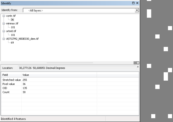

dime1
Сообщения: 939
Репутация: 94
Откуда: Киев
Re: Con("Значения из raster2 в raster1")
Сообщение dime1 » 14 фев 2013, 15:40
Оно то поменяло, но даже в значениях, которые я не указывал!
Возможно проблема лежит в разных размерах ячейки и нужен ресэмплинг srtm0.tif до 0,00027777778 :shock:?
А.Серов
Сообщения: 209
Зарегистрирован: 14 янв 2010, 15:40
Репутация: 68
Откуда: Сыктывкар
Сообщение А.Серов » 14 фев 2013, 15:57
dime1 писал(а):Возможно проблема лежит в разных размерах ячейки и нужен ресэмплинг srtm0.tif до 0,00027777778 :shock:?
Понятно. Тогда это единственный вариант остался, который надо проверить.
Я пару лет назад решал ту же самую задачу с ASTER GDEM и STRM, но не помню особых проблем. Правда я всегда работая с растрами, привожу их в прямоугольную проекцию и одинаковое разрешение
dime1
Сообщения: 939
Репутация: 94
Откуда: Киев
Сообщение dime1 » 14 фев 2013, 16:05
Да, нужно таки сначала делать ресємплинг. Остаётся немного "люфт" в 2 пикселя (перекрываются значения 67-68). Но это при ресэмплинге с Кубической свёрткой, не знаю, Ближайший сосед должен быть лучше для этой цели?
