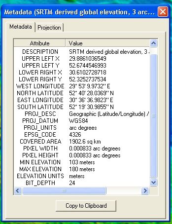

В GM загружаю нужный мне район и смотрю метаданные. Все нормально. Максимальная и минимальная высота указаны верно.

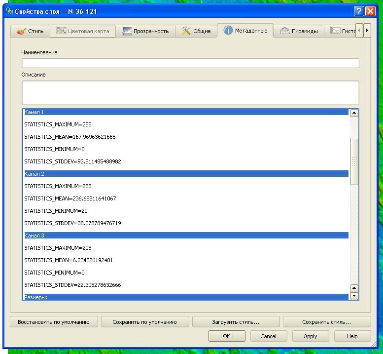

В QGIS открываю полученный Geotiff и вижу что значения высот от 0 до 255.

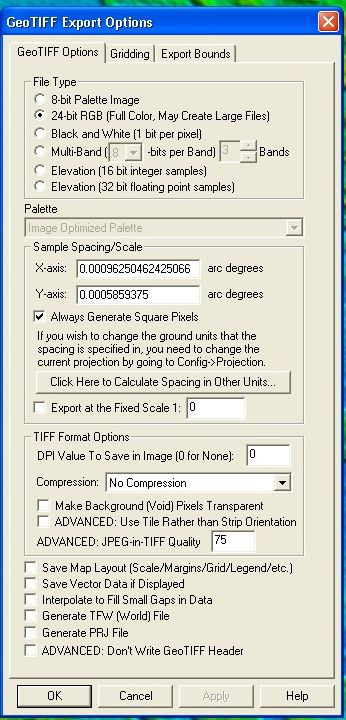

Re: Получение GeoTiff SRTM
Сообщение Александр Мурый » 07 фев 2013, 10:38
KartaBY писал(а):Работает. А с GeoTiff почему не получается?
При экспорте в геотифф попробуйте выставить "Elevation (32 bit)" на вкладке "GeoTIFF Options".
На скриншоте у вас выставлен экспорт в полноцветную 24-битную картинку в RGB, а нужны высоты.
