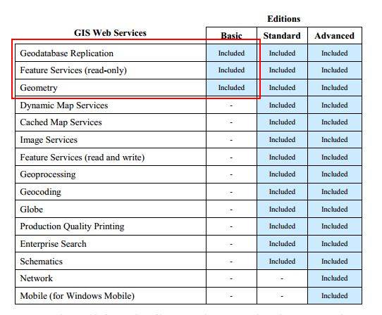

markus писал(а): Есть вопрос - какие сервисы входят в поставку ArcGIS Server 10.1 Basic?
скорее вопрос был "поддержка каких сервисов входит в поставку ...".
смотрим в матрицу:
страница 5 в матрице функциональности.JPG (46.01 КБ) 12265 просмотров
1. Если ли там Mapping (просто рендеринг карты) и Feature сервис (доступ к атрибутике)?
там есть доступ к объектам "для чтения" (сервис объектов), сервис геометрии (для вычислений) и сервис геоданных (для репликации СУБД)
Mapping - это Динамические/ Кешированные сервисы (соответственно только от уровня Standard и выше)
рисование на клиенте никто не отменял

Спасибо за ответ.
Эту таблицу я видел, как раз ее и не понял до конца.

что такое по-вашему статическая карта? по возможности дайте ссылку на пункт из статьи What's new in 10.1.
2 - dynamic намекает на динамичность сервиса. в том числе и оформления при должных настройках.
