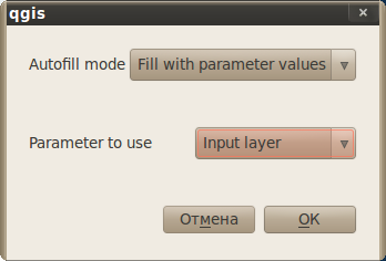

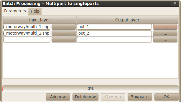

Нашёлся ещё один способ (он, по идее, и должен был прийти в голову первым) — использовать SEXTANTE. В QGIS версии 1.9-dev работает, проверено.
Итак: Analysis --> SEXTANTE toolbox --> QGIS Geoalgorithms --> Vector geometry tools --> Multipart to singleparts --> ПКМ --> Execute as batch process --> щёлкаем в графе "Input layer" на первую кнопку и выделяем все *.shp в каталоге --> в графе "Output layer" пишем что-то типа префикса для выходных файлов (например, "out"), далее делаем, как на скриншоте ниже.
