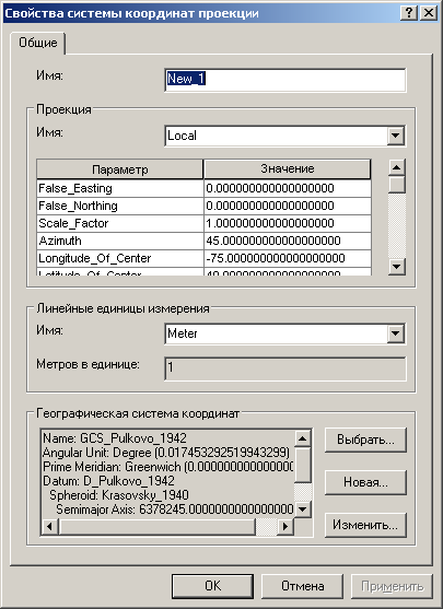

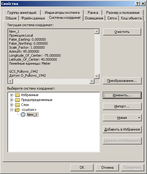

Есть ли возможность в QGIS установить "Локальную СК" по типу ArcGIS:
См. скриншоты экрана...
с получением прекции типа:
PROJCS["New_1",GEOGCS["GCS_Pulkovo_1942",DATUM["D_Pulkovo_1942",SPHEROID["Krasovsky_1940",6378245.0,298.3]],PRIMEM["Greenwich",0.0],UNIT["Degree",0.0174532925199433]],PROJECTION["Local"],PARAMETER["False_Easting",0.0],PARAMETER["False_Northing",0.0],PARAMETER["Scale_Factor",1.0],PARAMETER["Azimuth",45.0],PARAMETER["Longitude_Of_Center",-75.0],PARAMETER["Latitude_Of_Center",40.0],UNIT["Meter",1.0]]
Т.е. добавляется параметр "Azimuth" к обычному описанию TM. Что должно быть идентично, по идее, при учете "Scale_Factor" и остальных параметров - аффинному преобразованию...
