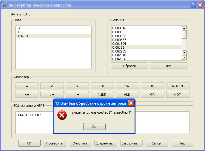

Здравствуйте.
Коротенький вопросик. Как выбрать значения в таблице атрибутов меньше заданного. Не думал, что проблемы возникнут. Понимаю, что ошибка синтаксиса, но перепробовал массу вариантов(скобки, кавычки и т.д.,почитал справку по полям калькулятора), а результат один и тот же.

1) Название поля должно быть в кавычках.
2) Нужно также проверить тип поля (возможно, если текстовый, то оператор < применить нельзя).

Как обычно все просто оказалось. Кавычки помогли(объектов много но ошибку не выдало и стало выбирать)
Спасибо.

А у меня при подключении к MySQL, наоборот работает только без кавычек
