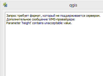

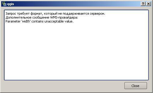

В NextGIS QGIS 1.8 подключил ПКК, но при масштабировании часто появлется сообщение.
Особенно, если прокция установлена, не EPSG:4326, а 3857...
И изображение перестает ртрисовываться...
Причем такое замечаю только в QGIS, в MI, GM, а ранее AG - такого не наблюдал...

Re: Работа с публичной кадастровой картой на примере QGIS и
to Донецков,
и вот так тоже: да, и это основная причина сказочного облома при работе в KOSMO 2.0, gcSIG CE 1.0, gvSIG 2.0 RC4, gvSIG 1.12.
Вчера камлания ни к чему не привели. Походу проблемы с охватом карты который отправляется в запросе к серверу.
Считаю, что раздел с gvSIG нужно удалить. в QGIS хоть как-то работает.
