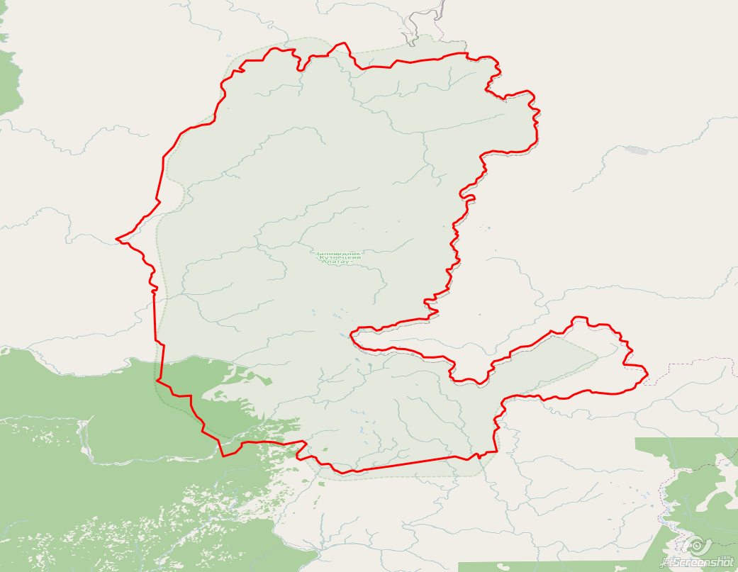

Запросы не могу посмотреть, но у меня и одним тайлом и нарезкой WMS загружается с прозрачностью, вот этот:
http://gis-lab.info/cgi-bin/wmsoopt
Win7, 1.9.0-Master, ce6aab7
