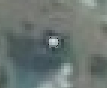

Почему обязательно брать в качестве точек такие мелкие объекты (менее разрешения снимка)? Вот, например объект округлой формы, центр которого мы можем определить более точно, чем позволяет разрешение.Дмитрий Барышников писал(а):Вы можете на снимке с разрешением 5 м (и это с натяжкой) определить объект размером 5 м? Даже четкий контур объекта расползается по нескольким пикселам. Ведь в формировании изображения участвует не только матрица ПЗС но и оптика. У вас на ПЗС подается не точки, а кружки рассеяния, суперпозиция которых и приводит выходному сигналу на ПЗС.

Опять не так. Ваш кружок я бы сместил на пол пиксела влево и вниз (что демонстрирует два взгляда дешифровщиков на один объект). Это и есть болтанка в виде разрешения (+/- пиксел). Кроме того, это может быть и овал, а не кружок. Не забываем, что сами пикселы "лежат где-то +/- СКО" да еще мы на них тыкаем +/- пиксел. Ошибку можно сложить.
Еще добавлю, что вы кружок нарисовали не совсем честно. Нужно ставить такой масштаб, что бы один пиксел изображения соответствовал пикселу монитора и уже на нем рисовать.
Кстати, хорошая картинка. Вот эта "бочка" в диаметре может быть на 2 пиксела больше или меньше - по пикселу с каждого края.

Дмитрий Барышников писал(а):Опять не так. Ваш кружок я бы сместил на пол пиксела влево и вниз (что демонстрирует два взгляда дешифровщиков на один объект). Это и есть болтанка в виде разрешения (+/- пиксел). Кроме того, это может быть и овал, а не кружок. Не забываем, что сами пикселы "лежат где-то +/- СКО" да еще мы на них тыкаем +/- пиксел. Ошибку можно сложить.
Если разрешение у снимка 5-6 метров, погрешность по Вашим рассуждениям и будет порядка 7-10 метров. Субьективная погрешность в приведенном Вами рассуждении +- 1,25 метра. Кроме того, надо помнить, что мы привязывем не пиксель, а объект (на моей картинке это объект округлой формы). Его контур может меняться, но центр останется примерно на том же месте.Дмитрий Барышников писал(а):Кстати, хорошая картинка. Вот эта "бочка" в диаметре может быть на 2 пиксела больше или меньше - по пикселу с каждого края.
Это что-то новенькое в геопривязке космоснимков! Вы сами так и делаете?Дмитрий Барышников писал(а):Еще добавлю, что вы кружок нарисовали не совсем честно. Нужно ставить такой масштаб, что бы один пиксел изображения соответствовал пикселу монитора и уже на нем рисовать.
P.S Надеюсь мы говорим об одном и том же - о погрешности дешифрирования объекта-опорной точки.
