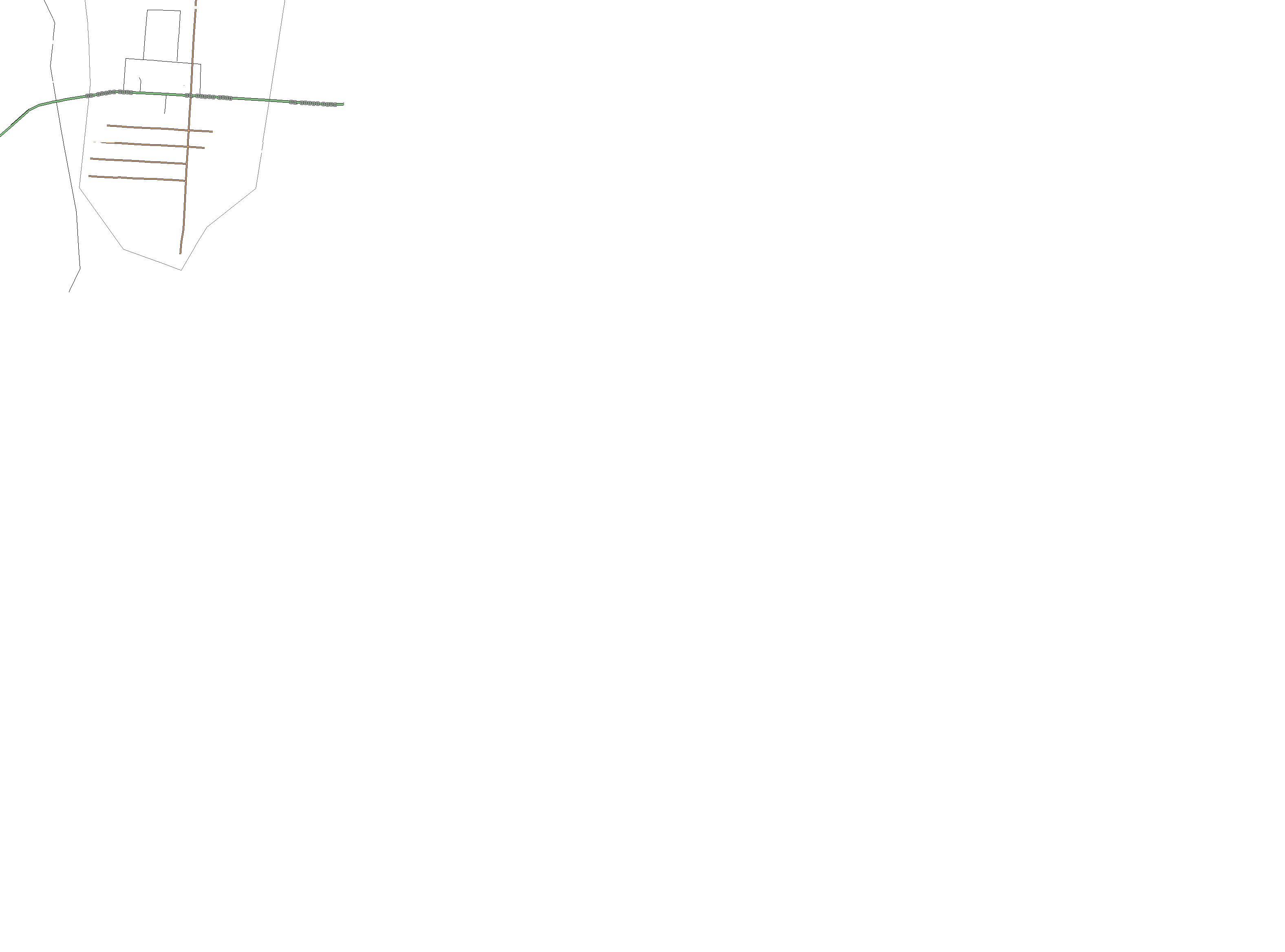

Товарищи, прошу помочь.
Есть mapserver который берет данные из PostGIS.
В PostGIS данные в UTF8.
Названия все не читаются.
в Label encoding utf-8 добавил.
Не помогает.

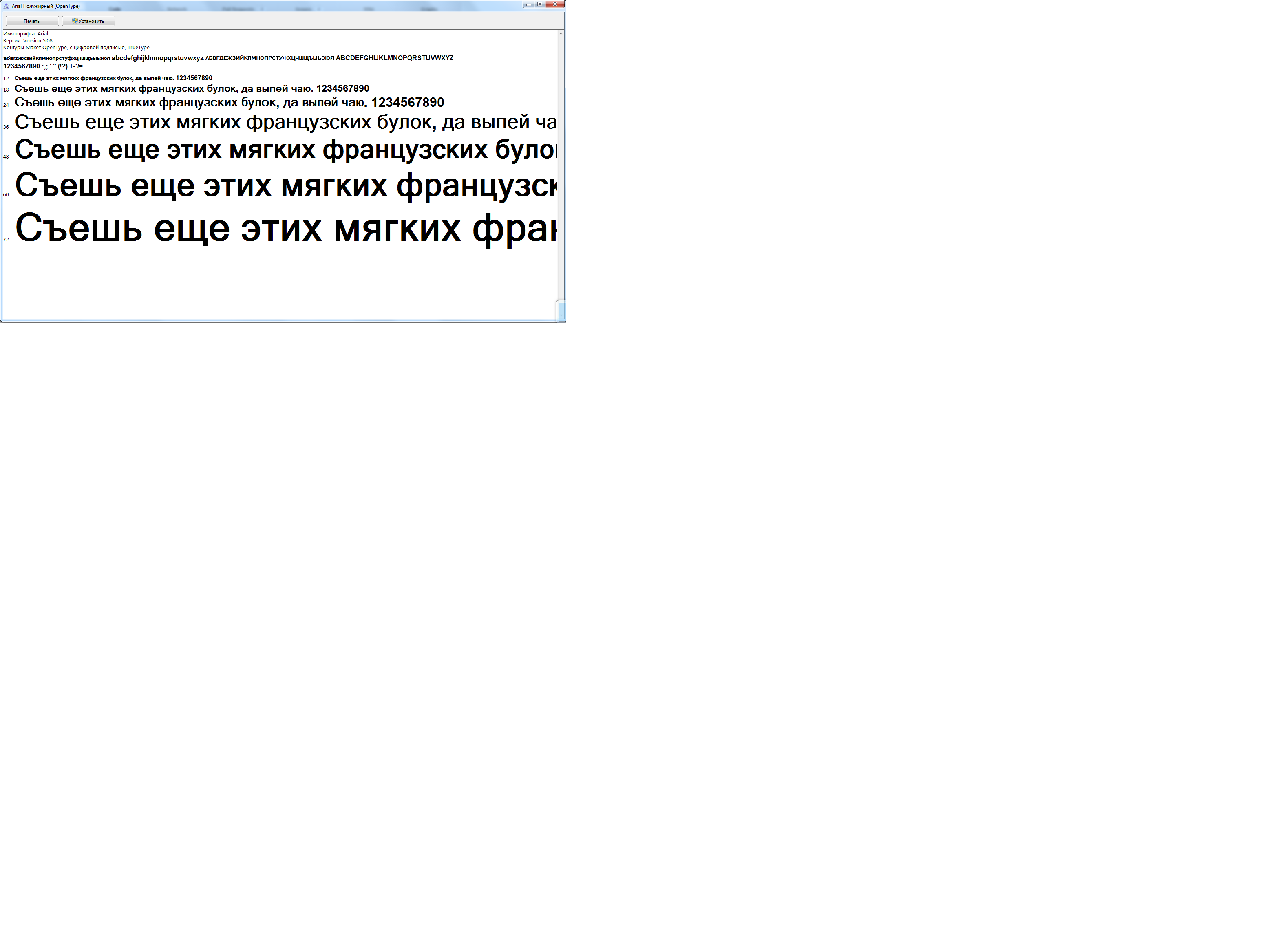

В вашем шрифте содержатся нужные символы?
dubanoze
Сообщения: 10
Зарегистрирован: 23 янв 2013, 13:46
Re: PostgGIS + Mapserver русские названия.
Сообщение dubanoze » 24 янв 2013, 14:43
Шрифт я загрузил отсюда:
https://github.com/mhoegh/MyGeoCloud/tr ... /wms/fonts
dubanoze
Сообщения: 10
Сообщение dubanoze » 24 янв 2013, 15:33
Действительно. Проблема в шрифтах.
Спасибо за помощь!
