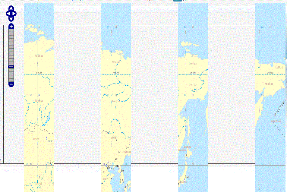

Косяк заключается в следующем: есть опубликованный ArcGis сервис с включенной опцией WMS, некешированный.

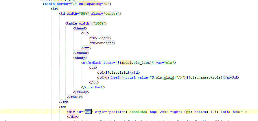

Один и тот же код(для отображения карты) написан в двух средах разработки:Aptana 3 и Idea 11
При запуске проекта из Aptana карта отображается корректно. При запуске проекта из Idea карта отображается полосами.
В чем может быть проблема?
Карта должна отображаться без белых полос
