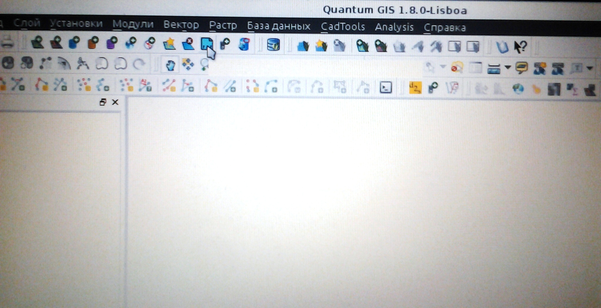

при наведении курсором на панели инструментов появляется прямоугольник желтоватого цвета, но подписи нет...

- есть, только от отличии от Windows я не могу в нем по горячим клавишам сделать снимок экрана, а как только в него перехожу, в QGIS, естественно, исчезает подпись кнопки на панели инструментов, поэтому смог только сделать фото телефоном, качество плохое, но видно, что вместо подписи - простой светлый прямоугольник:

Попробуйте сменить тему интерфейса в QGIS ("Установки --> Параметры --> Общие").

Точно, подписи только в GTK+ наблюдаю, во всех остальных нет...
