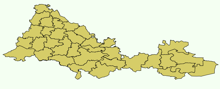

В связи с тем, что применяется географическая проекция, векторный слой отображается с искажением – сжатие по вертикали (например, как в Quantum GIS). MapServer формирует сжатую картинку в соответствии с указанной проекцией – рисунок 1.
Сжатая по вертикали карта.png (55.37 КБ) 3864 просмотра

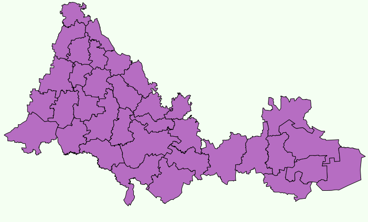

При этом, в MapInfo тот же слой отображается привычно, без искажения – рисунок 2.
Нормальная карта.png (75.71 КБ) 3864 просмотра

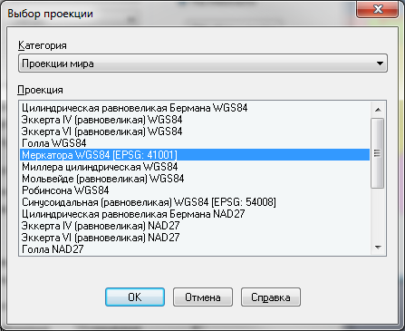

Для того, чтобы добиться привычного отображения векторного слоя в MapServer, принято решение об изменении проекции. Векторный слой переведён в проекцию Меркатора с прямоугольной системой координат: "Меркатора WGS-84" (EPSG: 41001). В MapInfo проекция представлена так, как показано на рисунке 3.
Проекция Меркатора WGS-84.png (25.42 КБ) 3864 просмотра
