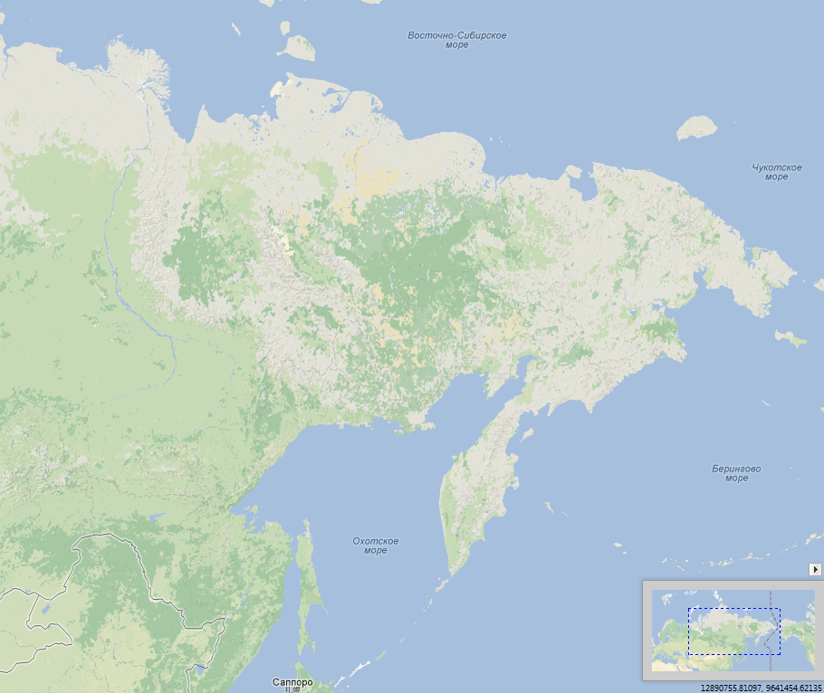

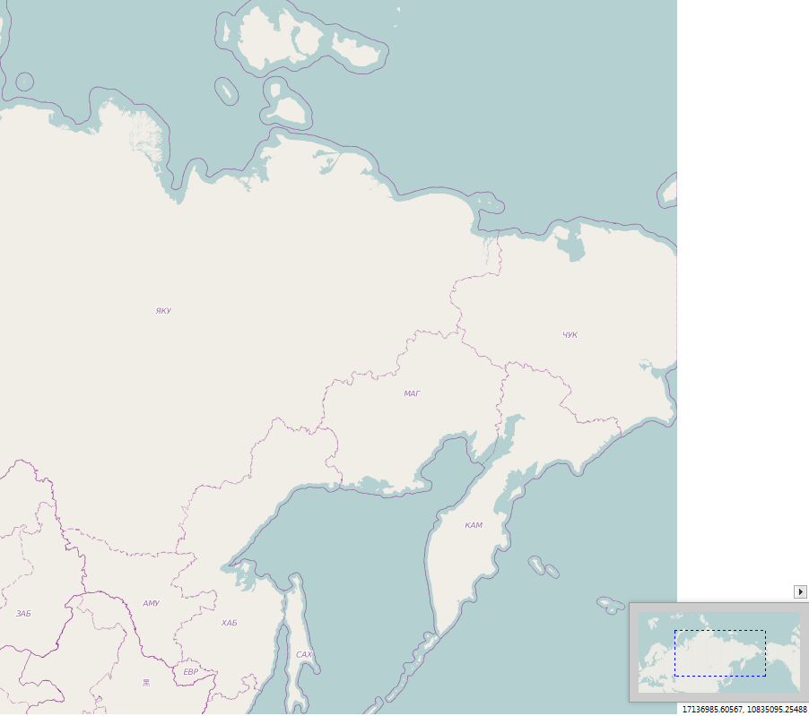

Решение с BBOX-ом: Я для OSM layer-а проставил wrapDateLine: false. Теперь иконки отображаются нормально. Но появилась другая проблема. Т.к. мой map.maxExtent (new OpenLayers.Bounds(-18770000,-20037508.34,21480982,20037508.34)) превышает dateLine, то у меня часть карты после dateline не отображается(т.е. белая полоса). В гугловском слое таких проблем нет.
OSM
Google
